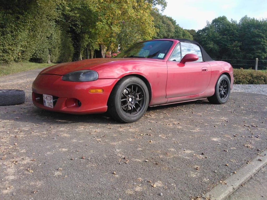

Tout est relatif.
Je suis à -40mm et je ne trouve pas ça spécialement bas...
