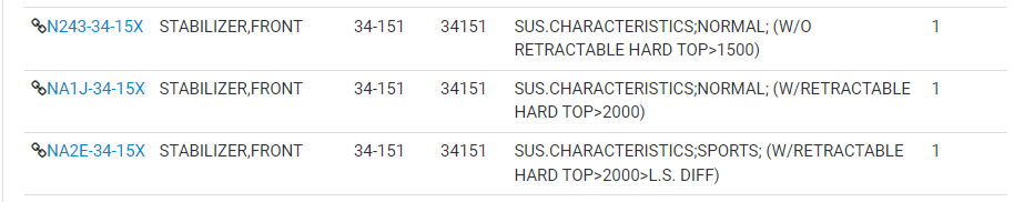

Il y aurait donc :
- Une référence pour les 1.5l ST.
- Une référence pour les 2.0l RF à suspension normale.
- Une référence pour les 2.0l RF à suspension Bilstein.
Concernant les barres OEM.
Je peux indiquer les prix HT issus de l'EPC pour compléter tes infos. (Les prix sont à la date du jour et suceptibles d'évoluer chaque année).
AR : N243-28-15X (commune à tous les modèles) => 164.43€ HT
AV : N243-34-15X (1.5L) => 254.82€ HT
AV : NA1J-34-15X (2.0 ST + RF en suspension normale et 2.0 ST suspension sport) => 200.42€ HT
AV : NA2E-34-15X (2.0 RF suspension sport) => 197.47€ HT

Par hasard tu ne connais pas la différence de diamètre entre les différentes barres avant ?
Message Publié : Ven 20 Oct 2023, 16:57
Message(s) : 4774
Localisation : Nord Isère
Non malheureusement, je n'ai pas cette information là. Il faudrait faire des mesures directes.
Par ailleurs tu peux mettre à jour avec les références AutoExe que j'ai indiqué plus haut et apporter une précision sur la BAR AR AutoExe parce que c'est une barre creuse et non pleine.
AV : MND7600 "Solid φ23.0 Spring constant (compared to mass-produced vehicles) 140%"
AR : MND7650 "Hollow φ14.0 Spring constant (compared to mass-produced vehicles) 275%"
