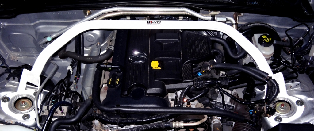

J'ai une NC avec une barre Utra Racing, c'est pas le meilleur placement que j'ai fais.
Le meilleur rapport qualité prix performance, c'est les barres anti roulis de RX8 en occasion (perso juste à l'avant).
Couplé avec 4 bons amortisseurs et ressorts courts.
Ensuite si le budget le permet, les renforts.
Voilà, 4 bons pneus et le châssis est affûté... :D

sur les forums on trouve tout et son contraire,chacun choisit ce qu'il pense être le mieux.Pour ma part,je dis pourquoi je crois que c'est inutile.c'est assez rare de voir des affirmations étayées par des considérations mécaniques.
Message Publié : Ven 27 Août 2021, 19:23
Pareil que le Chauve, j'ai une Barre anti rapprochement ULTRARACING , donc en un seul morceau et assez rigide, je confirme que je suis incapable sur une séance d'éclate de dire si j'ai ou non la barre, j'ai déjà fait le test. Alors que sur d'autre voitures moins rigides, c'est le jour et la nuit, on change vraiment le comportement.
Mais, ça fait beau dans le compartiment moteur, ça fait sport mais on doit la retirer pour bricoler. Bref, à ne pas refaire......

Ensuite rigidifier sa caisse : oui mais attention au poids superflu rajouté par des solutions facile mais il vaut mieux mettre quelques euros de plus et remplacer certaines barres par du plus efficace mais aussi plus léger et effectivement sans que cela frotte sous la caisse donc il faut chercher ailleurs que chez IL
Ultra Racing est juste à oublier.. ça vaut rien
Quand à compris il y aura forcément du poids en plus donc il faudra le gagner ailleurs et toujours pour gagner en agilité et efficacité : la piste des JA, Freins et combinés filetés est vivement conseillée

X-Brace et Butterfly Arrière de IL Motorsport installé sur ma NC depuis 1 an, la rigidité de la coque est clairement meilleure, et il y a notablement moins de trépidations qu'avant dans la structure de la voiture qu'avant! Pour 250 balles, c'est probablement la modif la plus intéressante que j'ai faite sur la NC :oui:
Par contre, si vous avez des combinés, changez la visserie par de la vraie visserie bien solide: J'ai tordu les vis du X-Brace en 2 sorties à cause des efforts combinés des renforts et des combinés :D

Rear Performance Lower ;) Le support de PPF je suis pas forcément convaincu de sa pertinence pour une auto majoritaire utilisé sur route, ça a tendance à générer des bruits de transmission assez notables d'après ceux qui l'ont installés.
Autre chose: Perte de garde au sol de l'ordre de 1cm / 1,5 cm à prévoir! Avec la NC à 355mm AV /350mm AR de hauteur de caisse, il faudrait pas que ça soit plus bas: Ca a frotté 2/3 fois à l'arrière sur les dos d'ânes hauts avec une arête marquée...
@lachutaie: J'ai vu que tu ne savais dire si la BAR d'origine avait un impact, pour ce que ça vaut le seul ressenti que j'ai eu avec son retrait -temporaire) c'est une légère augmentation du NVH dans le train avant, mais sinon rien senti de plus :tantpis:
