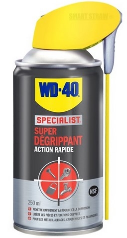

Moi j'ai eu un étrier avant bloqué. C'était une colonnette. J'ai dû laisser agir du (vrai) dégrippant pendant 24h. Puis j'ai installé une colonnette neuve, graissé (à la graisse silicone) et zou ...
Pour le dégrippant, tu prends bien du vrai ? Pas du 4 en 1 ?
comme je l'ai mis plus haut tout fonction les colonnettes sont ok j'ai changé la graisse et rien y fait une fois remonté le piston ne bouge pas :x , tout comme toi c'est la première fois que je vois ça a ce point ...
pour le WD40 je prend le vrai en 5L :lol: :lol: le jus de poisson ca marche super bien ...
mais je vais pas usé le soleil sur ce P..... d'étrier en temps et en produit je vais prendre ceux de Baya44 et le remplacer :D
