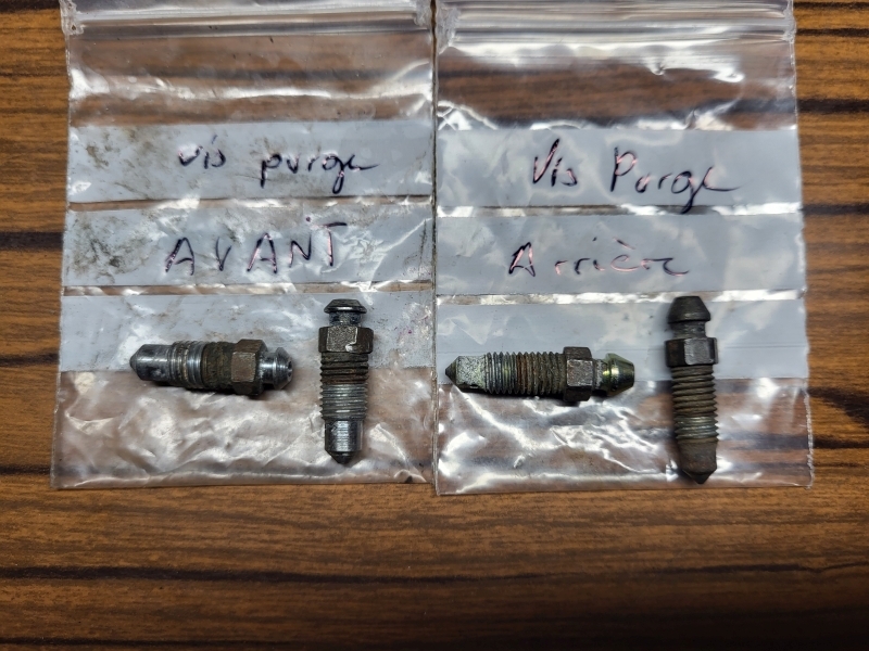

Stephane a écrit :
Les Speed bleeder c'est sympa en effet pour ceux qui purgent souvent (les pistards), à voir. Sur les Mx5 (NA et NB en tout cas :D ), c'est quel pas? A vue de pif je dirais 6x1.0mm
vis de purge avant :
- diamètre : 7,67 mm
- longueur filetage : 10,69 mm
du coup 7x100 me semble la bonne réponse :bien:
- vis de purge arrière :
- diamètre : 6,72 mm
- longueur : 12,70 mm
plutôt 6x100 pour celles-là ?!

Rectifications :
M8 à l'avant
M7 à l'arrière

Ah, pour moi elles étaient identiques, comme quoi on en apprend tous les jours
