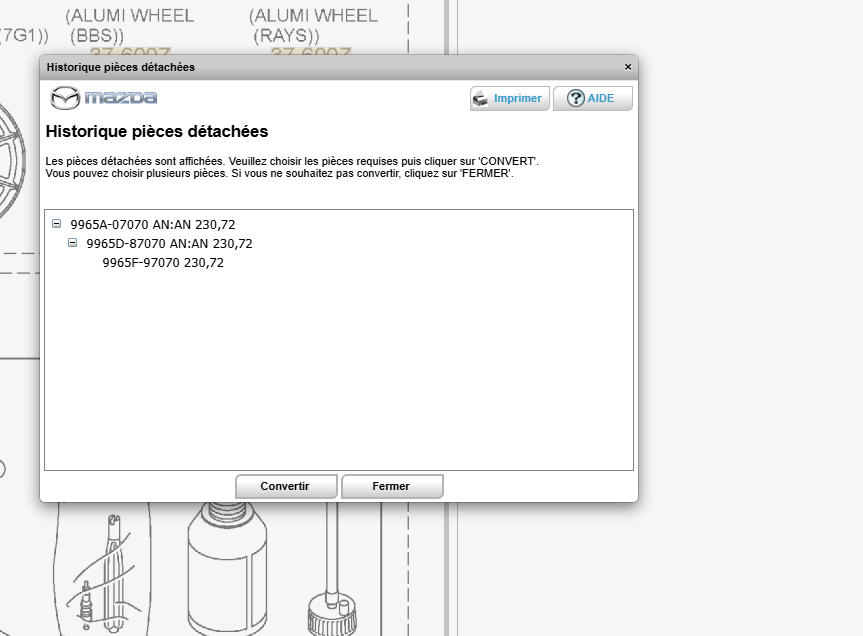

Avec ton VIN, l'EPC Mazda retourne la référence suivante 9965-F9-7070 (ROUE ALUMINIUM 17x7J, BRILLANT 6G2). Avec un popup sur l'historique des références. Il n'y a pas d'erreur possible, c'est bien là toute la force du système et c'est bien un vrai accès au catalogue Mazda.
Les références A0 et D8 sont indiquées avec AN, ce qui signifie qu'elles sont supprimées et remplacées par la nouvelle référence. En toute logique quand Mazda fait évoluer un modèle ou une teinte, c'est le bloc des 4 premiers caractères qui évolue. Si je me base uniquement sur les références, la seule et unique réponse que l'on peut te donner est : "La F9 est totalement compatible avec la A0". Une concession ne pourra, normalement, même plus commander les anciennes références sauf il existe des stocks qui traînent.
Si le site accessoire, t'indique que c'est possible, alors tente, mais il y a de fortes chances que cela soit une F9 ou coup de bol, un fond de stock en A0 ou voir en D8.
En reprenant ce sujet, que je ne connaissais pas, effectivement il semble que les teintes soient différentes. Pourquoi Mazda n'a pas réussi à conserver la même teinte ? Mystère :tantpis:
Et c'est incohérent avec le mécanisme de ses références, ça c'est clair.

Je ne comprends pas ta question... Les références sont là :
9965-A0-7070
9965-D8-7070
9965-F9-7070
Le tarif concession est à 230.72 € HT/u
Il suffit de démonter une de tes roues de regarder la référence moulée à l'arrière de l'un des bâtons (comme le montre les photos des messages des précédents) et de trouver exactement la même référence. A priori, sauf si Mazda à rectifié le tir des teintes (ce dont je doute, à la vue de ta question), il ne te reste plus qu'à partir en quête d'une jante ou d'un lot de jante d'occasion en 9965-A0-7070 (ce que tu as normalement en 2019, j'ai une 2019 et ce sont bien les références indiquées sur les miennes).
