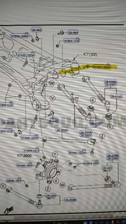

Ce matin je n'ai pas entendu le bruit en question, je verrai ce soir car en rentrant chez moi ça ne rate pas à chaque coup. Peut être qu'avoir resserré légèrement ce qui pouvait l'être aurait aidé vu que à priori les butées morte ne devraient pas provoquer de bruit en conduite normale.
Ce boulon là n'était pas serré à fond, c'est peut être ça..
Sinon j'avais en théorie l'idée que ça pouvait venir de l'une des traverses mal serrées.

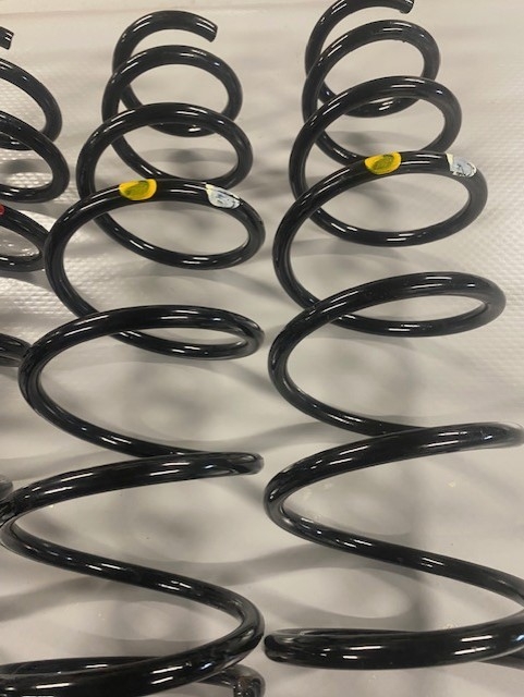

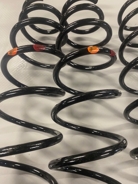

C'est dommage qu'il ne soit pas indiqué les réf comme sur les autres ressorts :arrow: Eibach - HR ...
Pour les ressorts OEM il est indiqué des couleurs ...
rouge & orange pour les avant :arrow: avec un diamètre 11mm
jaune & blanc pour les arrière :arrow: avec un diamètre 10mm
Je suppose que une couleur correspond à l'avant ou l'arrière et l'autre au tarage ....

Pour les ressort, Olivier a écrit dans un autre sujet que le code couleur pouvait changer d'un véhicule à l'autre et qu'il s'agit probablement plutôt d'une label QA. Ne pas trop s'y fier donc.
Sur mx5parts, un commentaire sur les butées OEM arrière indique que le remplacement à fait disparaître un bruit métallique de feraille sur une NCFL de 2012. C'est exactement le soucis que j'ai donc je croise les doigts !
