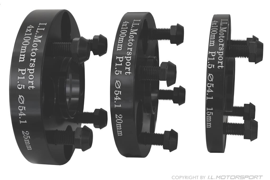

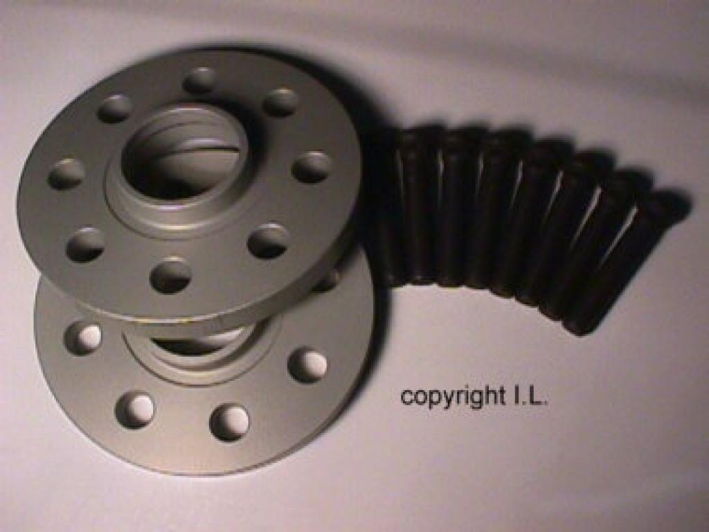

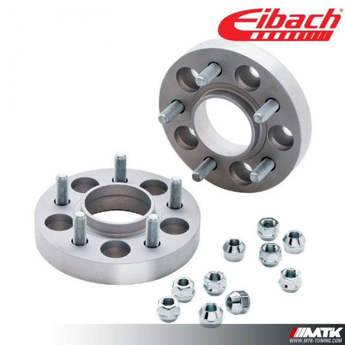

pour les spencer, la première chose a faire, c'est de enlever une jante et mesurer la hauteur disponible pour noyer la visserie de la cale. il y aura un dépassement :oui: il faut t'assurer que tu as de l'espace.
enfin si c'est le mod ci-joint :arrow:
il faut donc te renseigner sur leurs dépassant avant de commander.

Alors, je pense que tu ne comprends pas !!
Les cales tu n'auras pas beaucoup de choix :arrow: pour rester dans l'aile. :arrow: 15/15 ou 15/20 les autres tu les oublies ...
Seul la cale de 25 aura la visserie noyée mais c'est trop large tu vas dépasser.
il te faudra modifier ta géo, comme expliqué ci-dessus par Lunaviga et stan69
C'est pourquoi tu dois commencer par du 15 mm là tu fais les essais AV et AR et selon le résultat tu achète ton deuxième jeu :arrow: tu restes en 15 au 4 coins ou 15 AV et 20 AR.
Avec les cales double visserie en 15 ou 20 :arrow: tu auras un dépassant.
C'est pourquoi il est IMPORTANT de connaître l'épaisseur de ton moyeu ou la visserie de la cale va ce loger une foisla jante remontée !
Sinon c'est :arrow:
1 :arrow: modifier la jante par fraiseur :arrow: modifier une jante bbs forged :ttt:
2 :arrow: prendre des cales simple, mais il te faudra changer les goujons et placer d'autres en fonction
de l'épaisseur choisie.
Bien évidemment elles existes en noir :oui:
Les cales IL c'est du matos chinois :arrow: pour le même prix tu as :arrow: les H&R ou Eibach.
Elles sont légères et de très bonnes qualité.
Les 10mm n'existe pas en double visseries

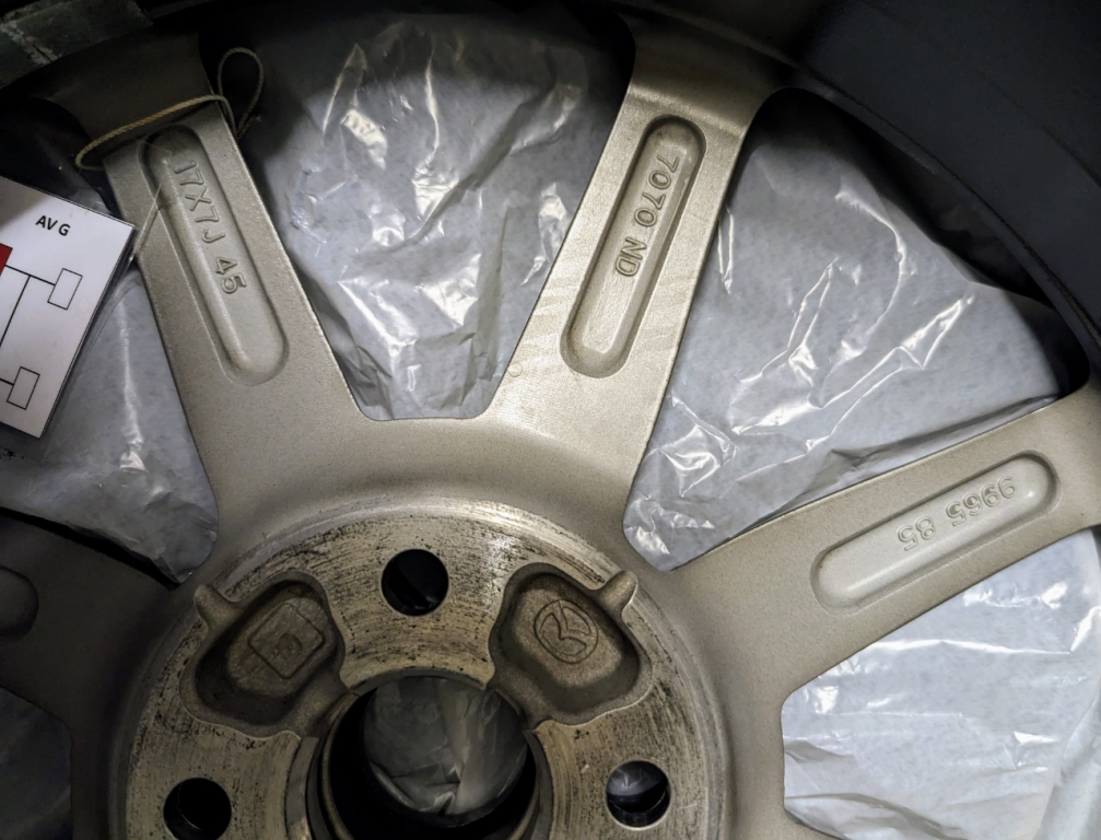

Je me permets d'apporter quelques précisions sur les Jantes.
dan 999 a écrit :

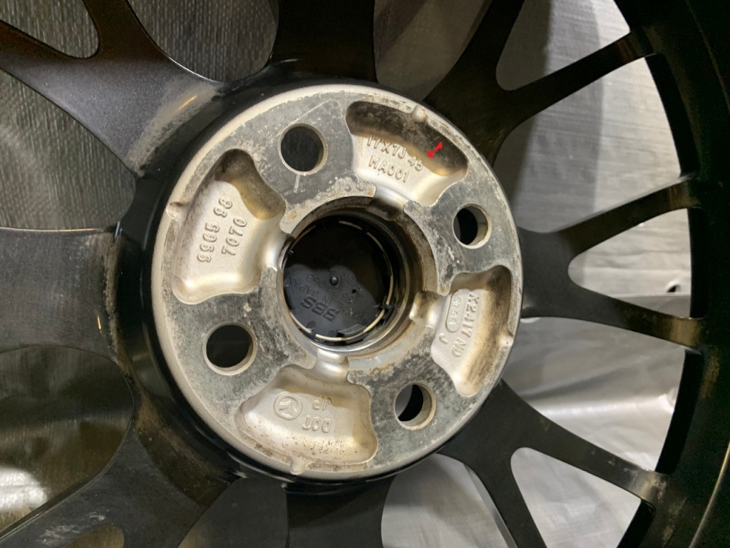

sur la ND tu as deux versions de BBS la réf NA6W-37-190 "forgée" pour les séries spéciales ou la Réf NA1VV3810 pour le Design 69 au catalogue.
Toutes les deux ont le même offset :arrow: 45 et la largeur 7x17.
La référence des Jantes BBS forgées est 9965-98-7070. D'ailleurs elle est clairement lisible sur la photo postée un peu plus loin.
La réf NA6W-37-190 correspond au centre de roue BBS.
En revanche comme tu l'indique il faut bien faire la distinction avec les BBS Design 69 qui sont coulées. (Réf NA1VV3810)
Les jantes sélection sont également en ET45, ce sont celles qui étaient montées d'origines sur la mienne et qui remplacent mes BBS Forgées pour les pneus hiver.
Référence 9965-85-7070, j'ai été vérifié à l'instant.
Les BBS Forgées ne sont pas vendues directement par BBS, elles sont fabriquées uniquement pour Mazda. J'avais questionné BBS JP pour avoir une valeure officielle de la masse de ces jantes et je me suis pris une réponse un peu sèche. (Je les ai contacté en anglais sur leur formulaire en Japonais) :

Oui c'est exacte c'est le cache.
Mais peu importe, l'offset est de 45 pour les 2 MOd
Et oui il avait toutes les infos sur ma photo ci-dessus :oui:
A ma connaissance personne n'a encore ici placé des cales sur des oem BBS, des basic oui bien évidemment :arrow: donc aucunes infos/retours de ce coté ...
C'est en forgeant qu'on devient forgeron :D
suis vraiment curieux de la suite en placent des 15mm :arrow: pas pour le ras de l'aile avec des 15 il n'y a aucuns risques cela passe, mais plutôt au niveau du moyeu ;)
voilà les réf jante forged & cache

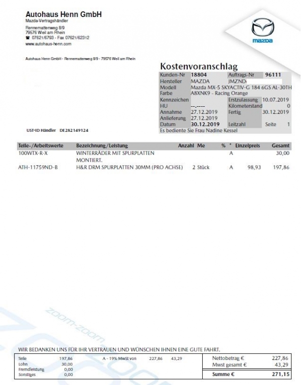

Je les avais fait monter par un garage Mazda en Allemagne (dans le but d'être "officiel" par rapport à Mazda, même si ce n'est pas homologué).
Voici la facture:

Effectivement, d’après ce que j’ai vu, si on les veut en noir, il vaut mieux voir du côté d’H&R !
J’ai également trouvé du noir chez DriftShop mais ils ne m’inspirent pas confiance…
Ils sont nettement moins chez que partout ailleurs, mais ils ne parlent pas de marque …
