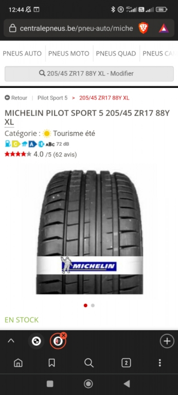

C'est pas de moi mais des pro du secteur :ricane:
Catégorie : Tourisme été pour le HANKOOK VENTUS S1 EVO 3
215/45 R17 91W
https://www.centralepneus.be/pneu-auto/ ... 1w-1169235
Comme je sais que tu es pro Hankook :oui:
Déjà tu ne peux pas comparer ta monte S1 evo 3 même avec une * :arrow: tu es en taille différente.
Il peu y avoir une grande différence de comportement pour un pneu de même marque et Mod
MAIS avec une largeur et hauteur différentes :non:
Ton 205/40/17 n'aura certainement pas le même ressenti qu'un 215/45/17 déjà par sa hauteur.
Voir également la largeur de la jante tu es en 7 et lui pas :non: tu es en amortisseurs ressort OEM et lui pas :non:
Maintenant quand tu regardes les tests effectué sur le K127 :arrow: il y a des bons résultats sauf que les proprio ont des skoda, bm ect ... pas de mx5
Comme tu ne peux comparer un Michelin Sp au K127 en même taille ;)
Pour comparer il faudrait passer en evo Z.
Tu dois rester dans les cordes coté homologation il faudrait essayer le 215/40 mais a ma connaissance il n'existe pas au catalogue.
