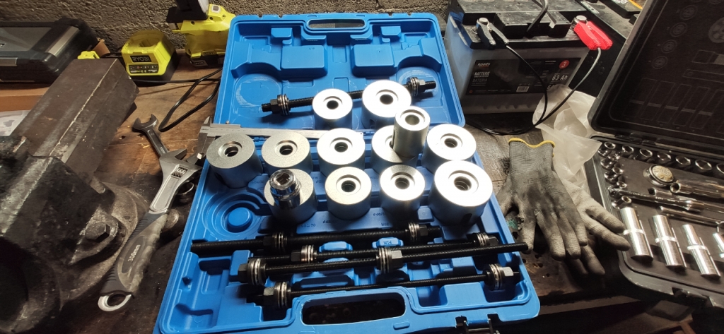

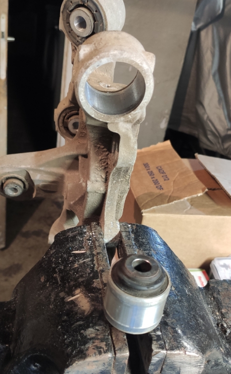

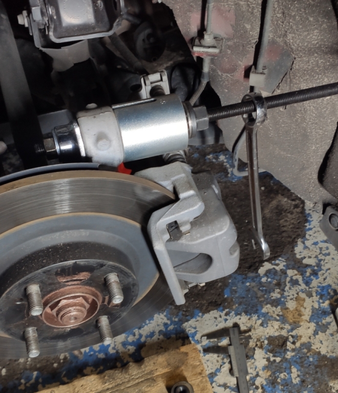

Et voilà problème régler..... Enfin.....pour un certain temps hélas.
Si le problème revient, je vais surement passé sur ca >>> https://www.w-autosport.com/shopping/tr ... drace.html
Faut que je leur envoi un Email, pour être sur que ces silentblocs ce montent bien à cette endroit.
Pour info ,ca se démonte très facilement et sans forcé.
J'ai un coffret pour ca, mais j'ai quand même dut utilisé deux douilles.
Deuxième info, le "silentbloc" qui a du jeu sur ma mx5 est le même que sur le pivot que l'on m'a donné.
A savoir que sur les 6 silentblocs présent, seulement deux sont monté sur "roulement" et peuvent donc posé soucis à la longue.
Je trouve complètement débile de la part de Mazda de ne pas vendre ces pièces au détaille, vu la facilité de démontage, c'est du grand n'importe quoi :roll:

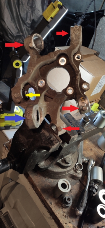

Aerogela,concernant le démontage des silentblocs sur le pivot, je pense qu'un seul posera soucis.
Bon déjà pour l'extraire, tu peux oublier les extracteurs comme j'ai.
Perso je vais oublier les AutoExe pour le nomment et rester sur les deux qui pose soucis, en prenant du Hardrace ou autre.
-Les flèches rouge sont ceux qui ce démontent facilement.
-La flèche bleu c'est celui ou soit tu as une presse et les bonne douille pour poussé, soit tu le détruit comme j'ai fait, en espérant que le neuf ce monte sans soucis avec les extracteurs.....sinon c'est à la presse aussi.
-La flèche jeune c'est celui qui va posé soucis, pour le démonter tu peux le détruire, ca prendra juste un peu de temps, par contre pour mettre le neuf......ce sera soit presse en prenant soin de bien être posé à plat (c'est pas garantie) ou alors usiné une cloche en alu pour pouvoir prendre appui derrière (si tu as un tour à dispo).
Autan de dire que si tu es pas équipé, te reste plus qu'à aller voire un pro avec les pivots démonté.
Perso pour moi se serait pas un soucis, mais j'ai franchement pas envie de m'emmerder :aie:

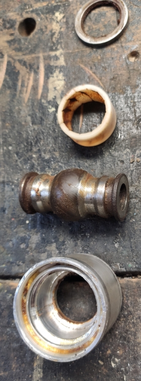

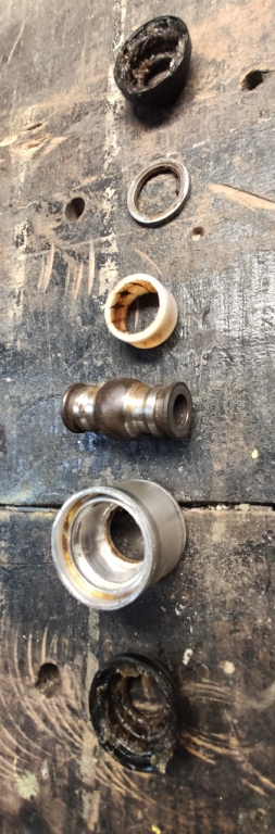

J'ai dépiauté une des deux rotules (ce ne sont pas des silentblocs pour le coups),je comprends pas qu'ils aient monté ca, dans quelques temps je pense qu'il en a un paquet qui vont venir ce plaindre de claquement :aie: :aie:
