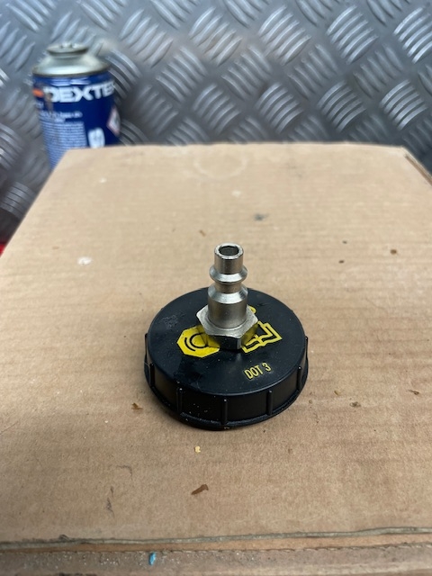

Mon montage avec un bouchon oem

Simple et fiable :jaime:

Mais pas encore étanche.

j avais fait un montage analogue en intercalant un joint fibre de plomberie de chaque coté c'était étanche.

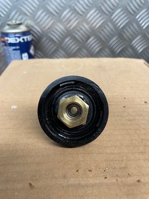

Le bouchon présente une fente pour une mise à l’air qu’il faut réussir à combler.

Avec de la colle à pare brise? ou 2 joints fibres :?:

J’ai testé du joint de carter que j’ai laissé polymériser 1 jour, ça a tenu 10 min. Coller le joint à la superglue n’a jamais as fonctionné reste plus qu’à couler de la colle epoxy

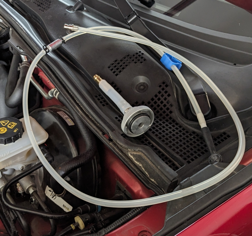

Apres pas mal de sous dépensés dans des solutions inefficaces, voici mon dernier montage qui fonctionne :
- Bouchon purge pour mazda sur aliexpress (moins de 10€)
- flexible 10mm (diamètre intérieur), 10€ le mètre
- raccord pneumatique 10mm, 6€ les 2
Soir un cout total d'une vingtaine d'€ (il faut quand meme un compresseur :aie: ). Je mets aussi en clapet anti retour en sortie pour ajouter une sécurité.

Une fois sous pression (0.8 bar est suffisant), le bouchon va légèrement remonter et fuir. J'ai mis quelques minutes à comprendre donc je vous propose de gagner ce temps :D ... Il suffit de tourner la bague supérieure du bouchon et le joint va s'adapter au bocal et devenir hermétique.
