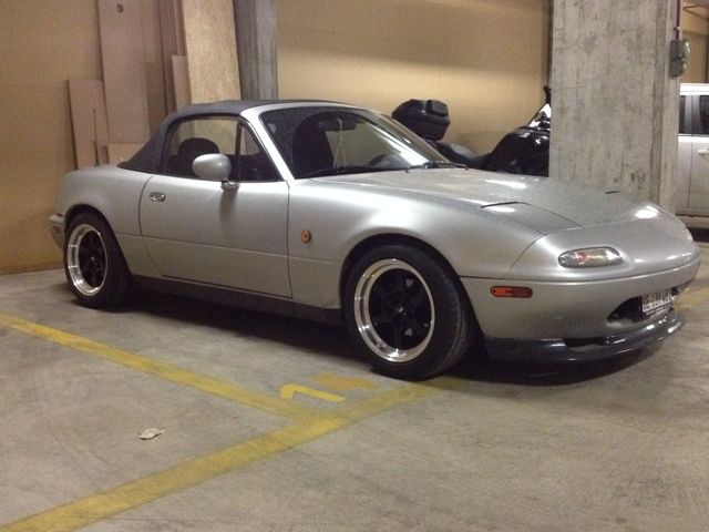

Une photo de la mienne avec les JR12 perso je suis très content de mon choix ça reste assez discret et ça fais un peu old school.
restons calme et buvons frais
Message Publié : Lun 20 Juin 2016, 21:25
Message(s) : 1004
je plussoie... tres belle ta grise

Au final les jantes en 15x8 ET 10 ou 20 passe t'il sur la voiture sans devoir tirer les ailes ?

D'origine c'est un et45 donc et40 pas de problème, à mon avis le meilleure compromis pour ne pas frotter c'est
7,5x15 et 26 c'est ce que j'ai sur la mienne et elle est à environ -6cm et pour les écrous d'origine il me semble que c'est bien des M12 x 1,25.
