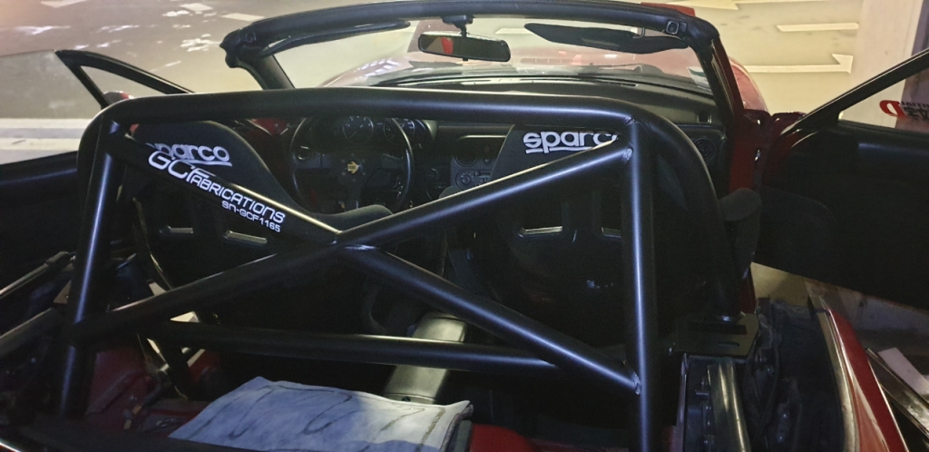

C'est fait, il reste a réadapter la maquette et les garnitures. Je ferais un retour et des photos complètes bientôt.
EDIT : C'est un vrai casse tête de remettre des garnitures... Les photos sont pour plus tard...
En attendant le coffre résonne dieu merci c'est un cab :D

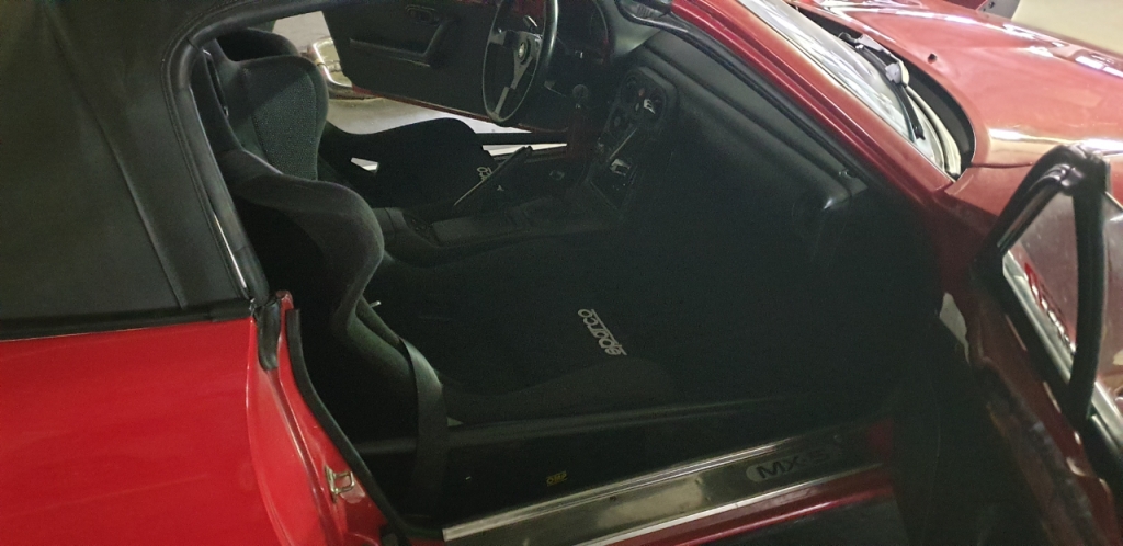

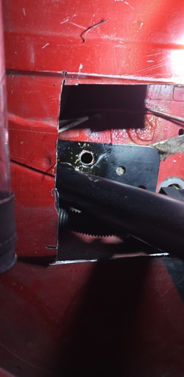

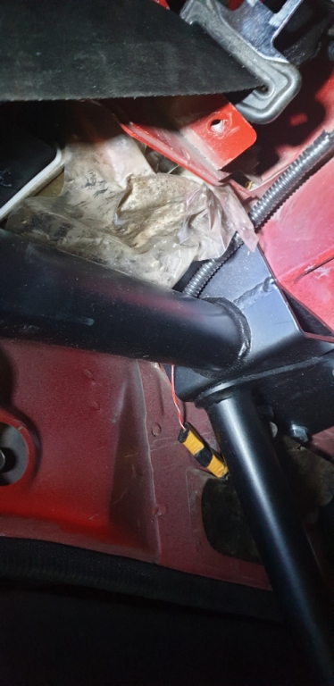

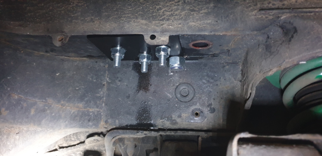

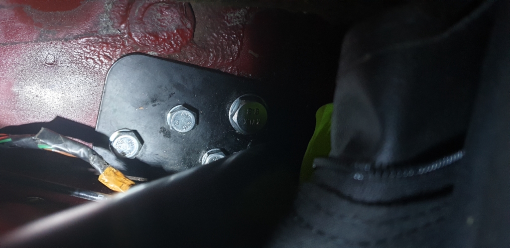

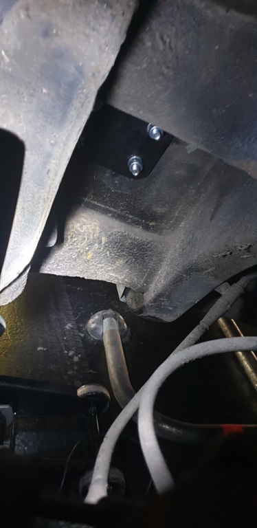

Bon fin de l'épisode roll bar pour moi. (presque j'ai pas adapter les moquettes) :D
La barre GFC sur NA en résumé.
Très bon maintien, compatible avec baquet avec un peu de travail.
Bon il faut quand même voir plusieurs choses.
Il faut couper les bords des moquettes, et du panneau gris en dessous de la moquette arrière.
La garniture en plastique ne passe plus. (pas sans tout couper, mais je tente pas vu la gueule du plastique)
Pour ceux qui n'ont pas l'abs, le gros trou de la fixation supérieur c'est pas la peine de percer (pas comme moi en somme :ricane: )
Pensez bien a poser les fils derrière avant de fixer pour ne pas avoir à tout démonter.

:o y a quand même de la découpe !!!
J’ai bien fait de dire au garage de ne pas mettre la mimix en peinture avant d’avoir présenté et fait les découpes pour le GCR2 !!!

Oui il faut être bon bricoleur, il y a pas mal de taf.
Merci pour les photos :arrow: good job :bien:

Si tu remets pas les plastiques ça fait moins de découpe.
Sinon, en gros, il n'y a que la tôle de la plage arrière à découper.
