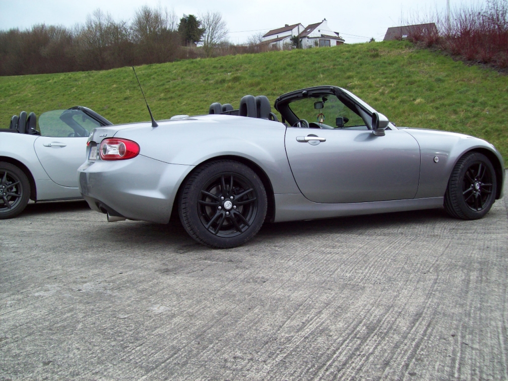

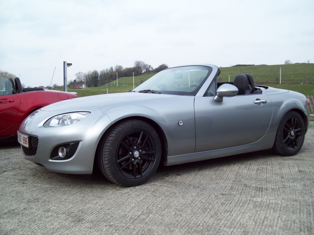

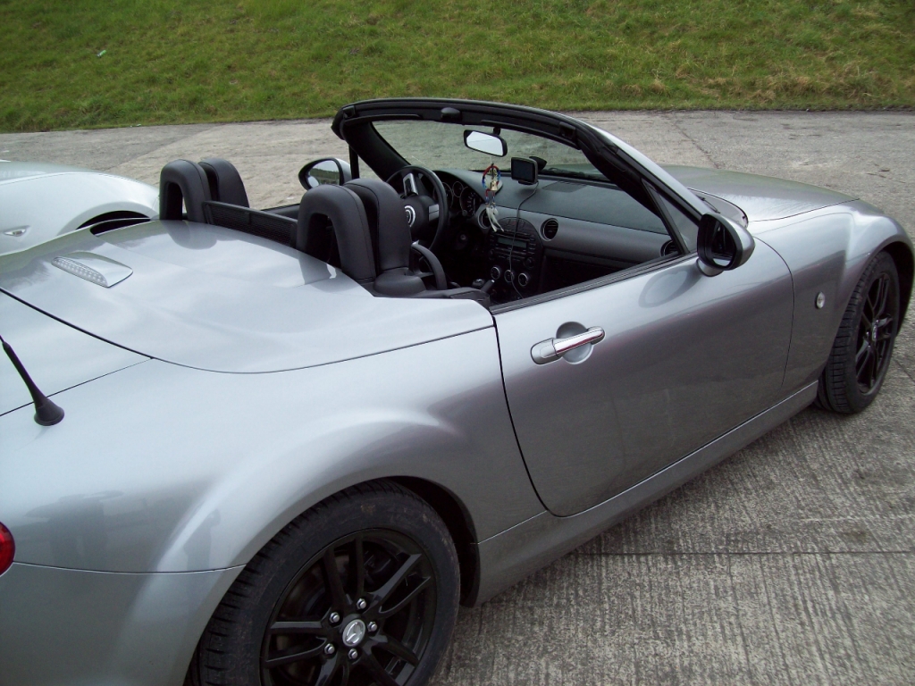

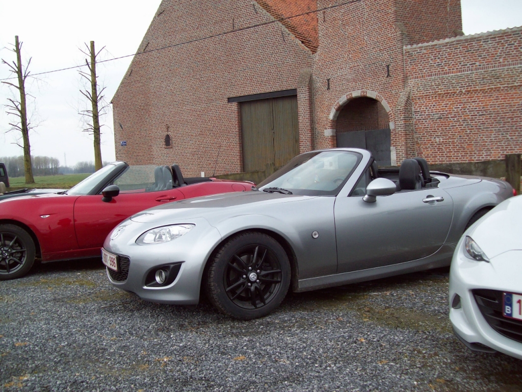

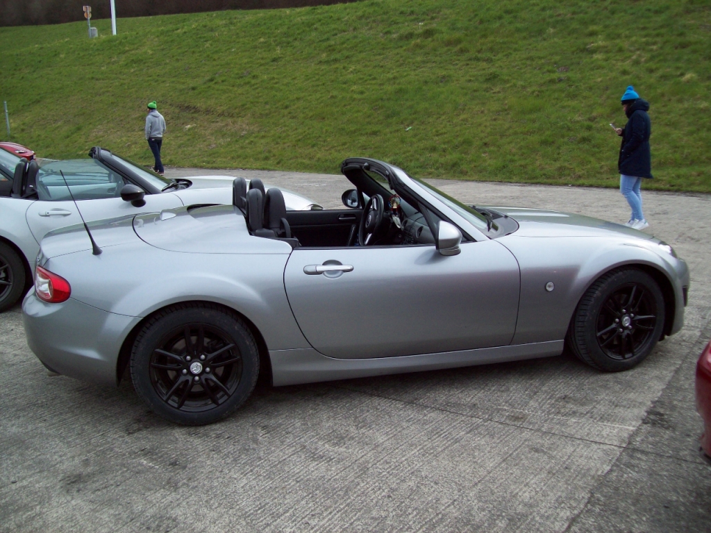

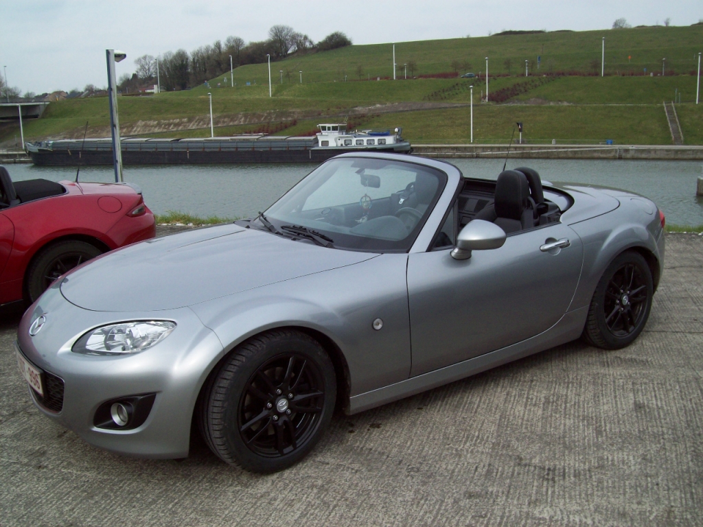

gilles, voici quelques tofs top down de la balade de ce matin.
On the road again
Message Publié : Dim 18 Mars 2018, 19:51
C'est beaucoup mieux comme ça Jean Phi ;)
Pour ce qui de la cale, je crois que j'avais mesuré 9.5 cm au plus bas (sauf sur les moustaches devant les roues où l'on est à 7,5 cm). Une cale de 9 cm devrait passer même avec une RC si le jockey n'est pas trop lourd ;)
