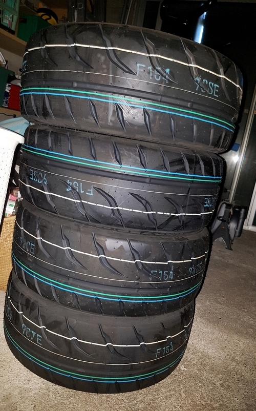

En tout cas pour celui ou celle qui n'aurait pas vu mon poste, les AD08R sont définitivement en rupture, il faudra malheureusement se réorienter vers le AD08RS qui semble moins performant :tantpis:
Sinon, j'ai reçu mes R888R en 195/50R15 82V :faim:
Pour ceux qui aimerait en savoir plus quant au poids, il pèse 8,6kg/u :)
Si mes souvenirs sont bons, j'avais pesé les AD08R à 8Kg tout rond pour obtenir un poids roue entière à 13kg, je devrais théoriquement avec mes jantes être à 13,6kg avec les R888R ;)
Confirmé avec ce poste
- AD08R neuf en 195/50/15: 8Kg (unité)
https://philstireservice.com/wp-content ... -R888R.pdf
Les chiffres concernant le poids du pneu sur ce site dans mes dimensions est correct (19lbs soit 8,6kg), on peut donc théoriquement se fier aux chiffres pour les autres dimensions de pneus.
Je finis mes AD08R et je monte ces pneus :bien:
