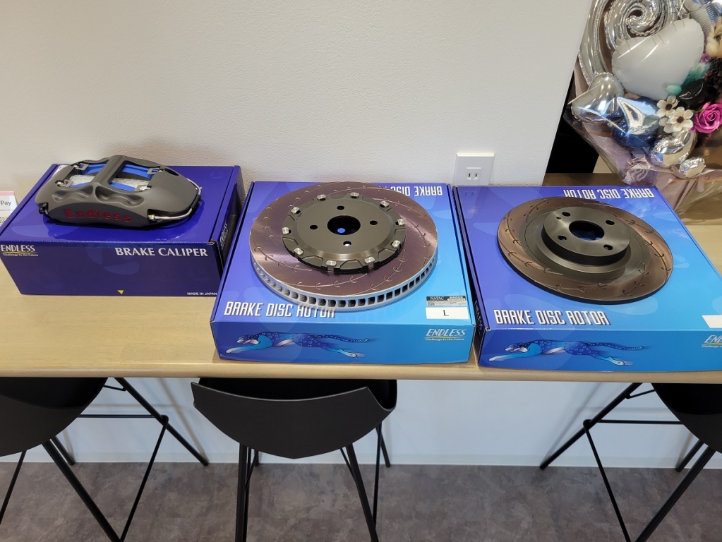

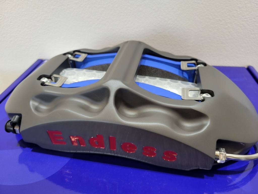

Pour rêver un peu, mon contact à Hiroshima vient de recevoir ça ... Il a le premier jeu fabriqué par Endless pour ND.... cela va être diffusé au compte goûte de ce que j'ai compris.
Alu forgé monobloc pour l'étrier, je n'ai pas les dimensions en revanche. C'est juste beau :love2: :love:

Du beau matos, je n’imagine même pas le prix …
Déjà qu’en wilwood on a du mal à trouver des consommables à tarifs raisonnables alors en endless… (plus de 1000€ les 2 pistes wilwood pour le gros kit wilwood 6 pistons…).

Il est magnifique. Je ne serai pas étonné que le prix du kit soit dans les 6000 balles hors transport et douanes.
Je n'ai jamais vu une telle proposition pour mx-5.
