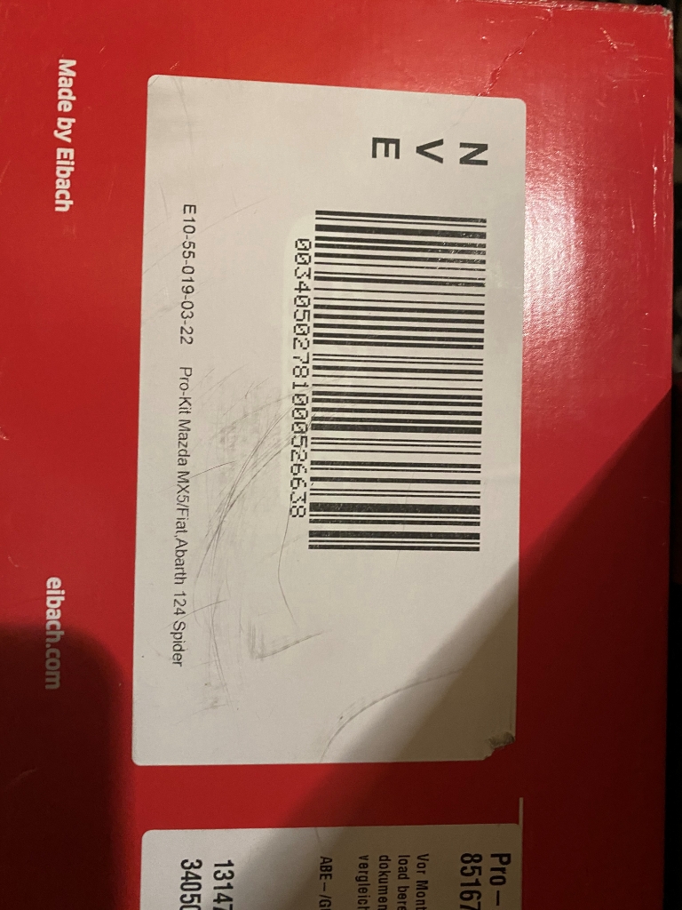

Petite pierre à l'édifice après rabaissement aujourd'hui :
(Kit Eibach Pro Kit EU)
Les valeurs relevées sont le jour même après une balade test de 15km.
Je mettrai à jour le tableau après 500 à 1000km et après géométrie. :jap:

J'avais longtemps hésité avec le kit US comme toi Olivier mais bon...
Par contre clairement à l'avant ça descend plus que -30. :etonne:
J'ai -35.
-25 m'aurait parfaitement convenu esthétiquement parlant. :jap:
Et l'arrière annoncé -20 n'y est pas pour l'instant, on verra après quelques km.
J'ai comparé les références des ressorts AV/AR du kit EU et US et je comprends mieux pourquoi le US c'est -20 AV et AR et le EU -30 AV et -20 AR, tout simplement parce que les ressorts AR sont les mêmes dans les 2 cas.
F11-055-19-03-RA.
Certainement pour autoriser plus facilement la charge d'un coffre plein.
Dommage on perd la répartition 50/50 avec le kit EU. :tantpis:
