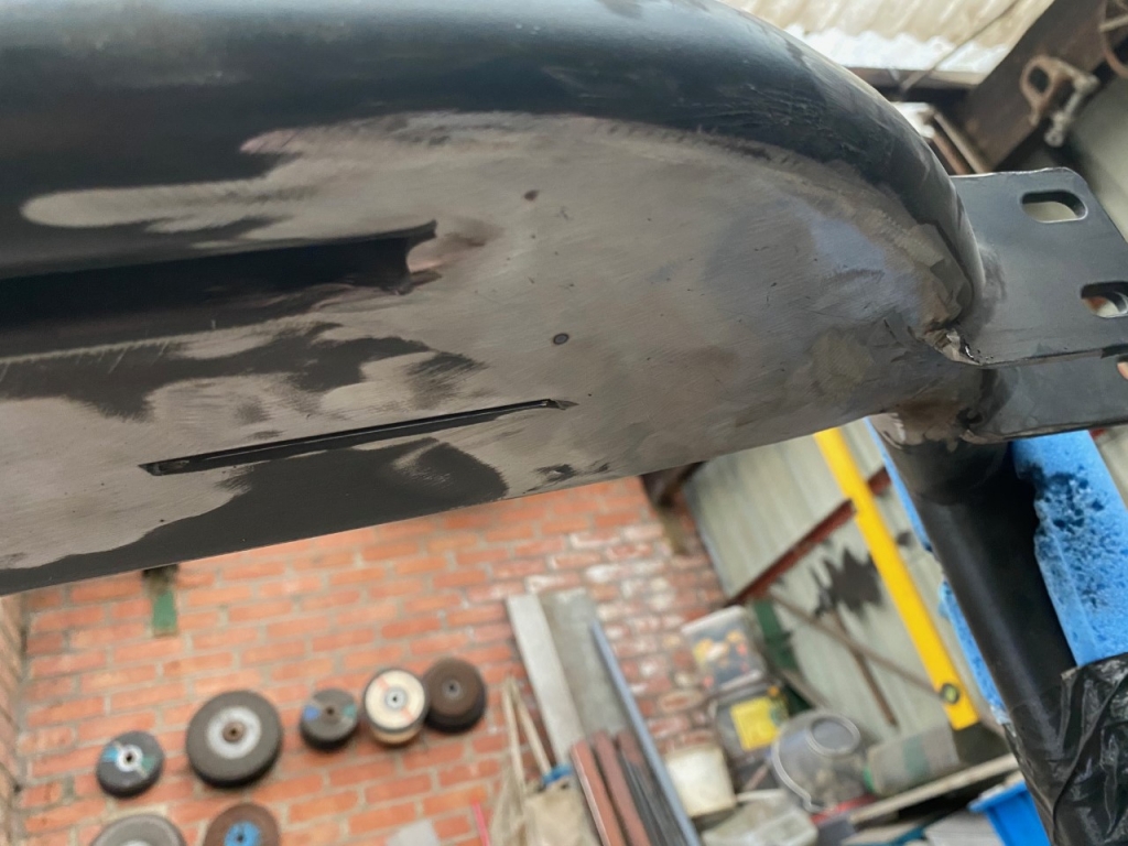

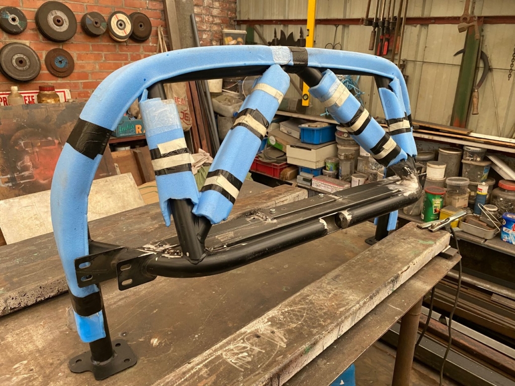

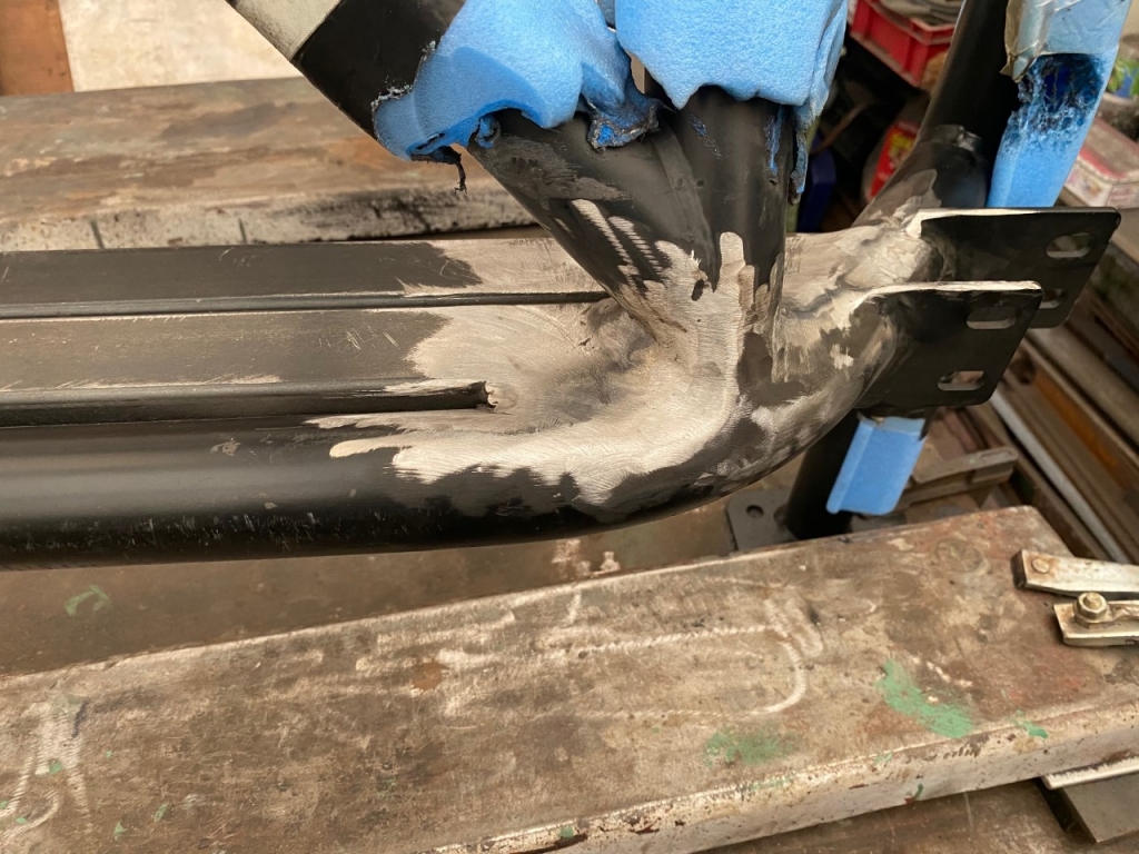

Assemblage des tubes "carré" avec quelques points pour maintenir le tout ...
une fois posé :arrow: première modification, je dois reprendre 5 mm pour le passage du crochet :arrow: sur le haut seulement.
Cette fois c'est la bonne ...
J'ai placé le mécanisme de fermeture / ouverture pour voir comment cela se présente ...
Je vais devoir découper une "semelle" de 5 mm pour avoir la bonne position ... j'en profiterai pour fabriquer des filets de 8 mm pour le fixer ...
Les prochaines étapes, re démontage du roll bar.
Je peux terminer toutes les soudures et fabriquer la semelle ....
Je vais devoir vraiment me décarcasser pour abaisser les sièges, j'ai vérifier les supports des recaro sont visiblement identiques aux sièges OEM, mais une chose à la fois ....

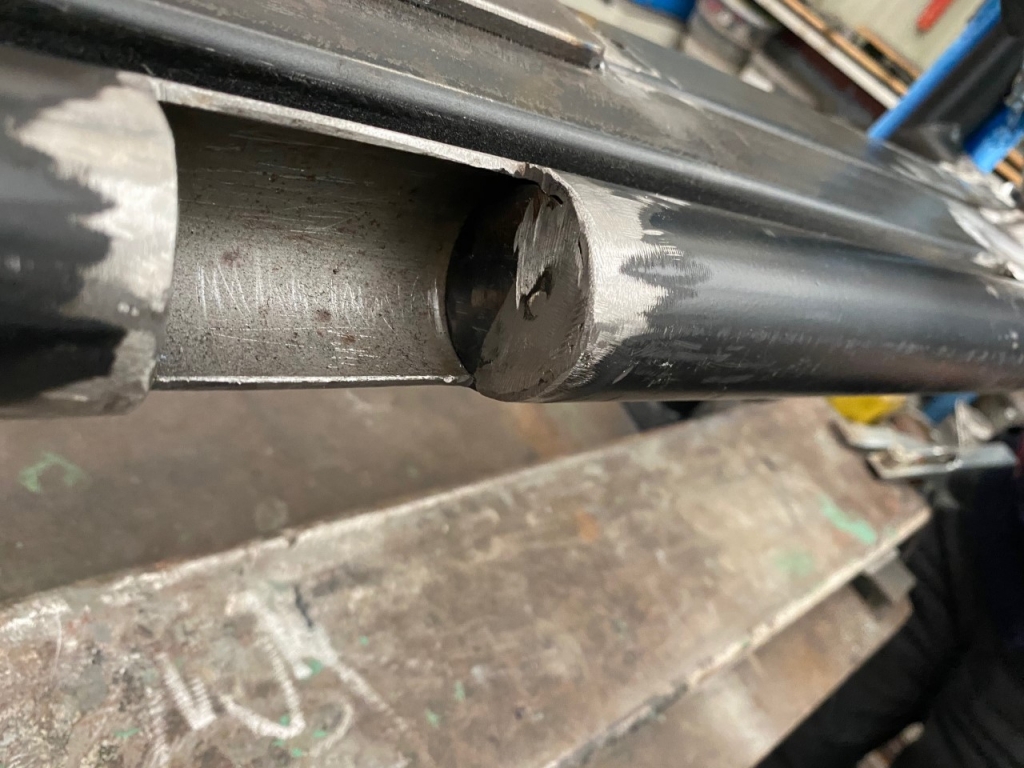

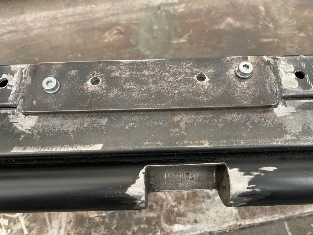

Perçage pour le dépassant des vis de fixation du mécanisme de fermeture ...
Ajustement de la semelle sur le tube, cette dernière sera soudée après ...
Ajustement de la position de la gâche, j'ai perdu bcq de temps pour l'ajuster :etonne:
et c'est pas fini ...
Pour ceux qui veulent se lancer, les deux points de fixation ne sont pas dans l'axe, il faut le savoir !!

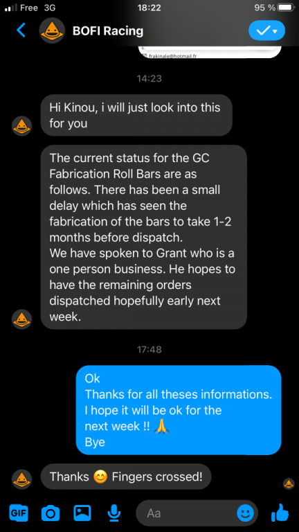

J'ai commandé le mien le 6 aout via Bofi Racing avec tout un tas d'autres pièces. J'ai reçu hier mes pièces mais sans l'arceau. Ils m'annoncent un délai d'environ 10j avant l'envoi. C'est bien long mais ce n'est pas très grave en ce qui me concerne :)

Arceau toujours pas reçu ! Ca fait presque deux mois qu'il est commandé et l'anglais se confond en excuses et en explications toutes plus bidons les unes que les autres. Franchement ca me gave...
 Sujet du message : Re: CG Fabrication roll bar
Message Publié : Mer 21 Oct 2020, 17:23
Message(s) : 2903
Localisation : Belgique
Je te comprends :oui: je suis passé par là ....
Courage :!:
