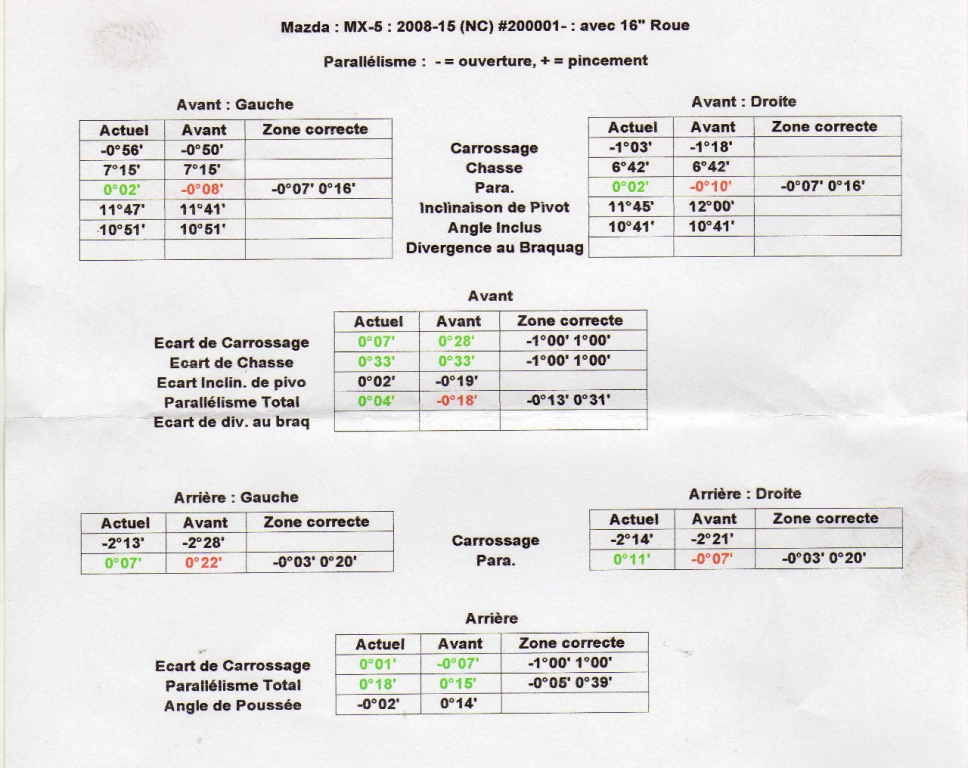

Message Publié : Mer 4 Avr 2018, 17:45
Inscription : Dim 30 Avr 2017, 20:17
Message(s) : 129
Localisation : Belgique (la louvière)
salut les gars,
yepsss comme le dit dan999 (chez nous), vaut mieux donner 10 euros le réglage de phare que de repasser et devoir donner plus cher que le réglage :aie:
Donc hier géo ok.
Vous avez un regard et une expérience beaucoup plus affutée que moi donc pour le débat et les avis???
Perso je ressens plus de légèreté dans la réactivité de la direction et une conduite plus souple qu'avant la géo.
Quand je regarde le résultat d'avant et après la géométrie, il n'y avait pas grand chose à rectifier et selon Alex qui a fait la géo - 2.15° de carrossage c'est déjà très bien.
donc reste plus que le réglage de phare et l'homologation.
j'attends un peu car j'aimerais avant d'aller plus loin résoudre le problème du bruit dont je n'arrive pas à discerner si cela vient de l'arrière ou de l'avant et qu'est ce que cela pourrait être??? une bielette, silentbloc, barre stab ou ressort :?: :!: :?
