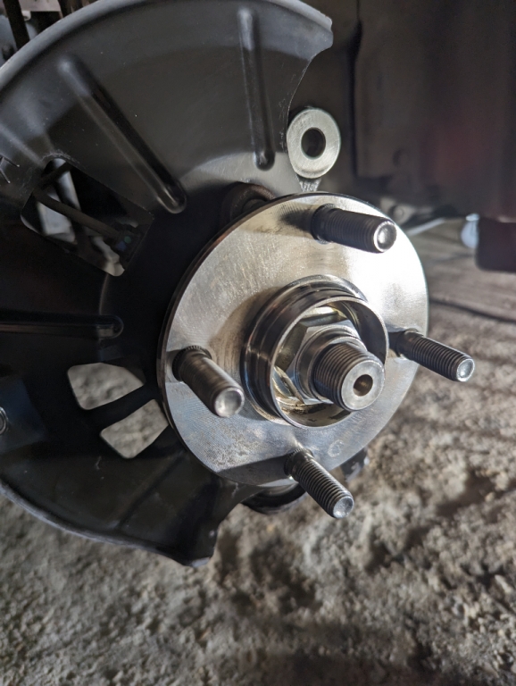

Autre point: lors du remplacement des disques,il faut SYSTEMATIQUEMENT:
briquer NICKEL la portée du disque sur le moyeu,sinon il tournera"voilé"
vérifier l'absence de voile du disque neuf avant tout usage: montage à blanc avec les vis de roues serrées sur le disque,comparateur à la périphérie du disque;si le voile est supérieur à 5 ou 6 centièmes,il est voilé et doit être remplacé aux frais du vendeur.
Message Publié : Mar 18 Juil 2023, 13:54
Message(s) : 4763
Localisation : Nord Isère
Comme ça ? :D (mode maniaque ON)
Message Publié : Mar 18 Juil 2023, 14:08
Message(s) : 1563
oui! :beer:
:aie: , je n'aurais jamais eu l'idée de le faire. Putain maintenant faut que je me remotive pour tout recommencer.
