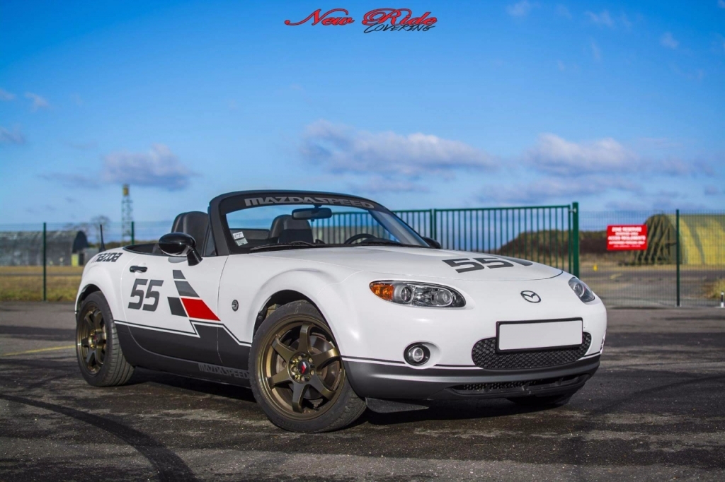

sur les deux photos envoyées ce sont des JR5 en 17x7.5 ET35 :)
ca passe à l'aise, vraiment (j'suis en 17x9 et25 actuellement et j'ai juste roulé les ailes)...et le comportement reste très sain dans la config que tu envisages :faim:
