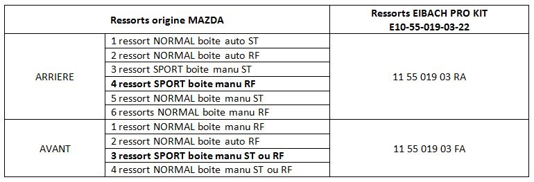

Pour rappelle, ma MX est une RF équipée du pack sport, c'est-à-dire avec les amortisseurs BILSTEIN B6 et les ressorts spécifique RF pack sport (oui, ce ne sont pas les mêmes).
Pour l'arrière, il existe 6 versions chez MAZDA, je vous laisse consulter ICI
Et pour l'avant il y en a 4 versions, voir ICI
Les ressorts des packs SPORT sont donc bien spécifiques.
Chez EIBACH PRO KIT, une seule référence pour la MX5 ND, c'est très curieux. Peut être qu'ils ne font pas assez de ventes pour différentier les différents modèles. Pour la petite histoire, j'ai monté des EIBACH PRO KIT sur mon TOURAN il y a 6 mois, et il y avait au moins 3 références différentes chez EIBACH suivant la motorisation et la boite auto ou manu. Ce qui est tout à fait logique vu que les poids sont différents.

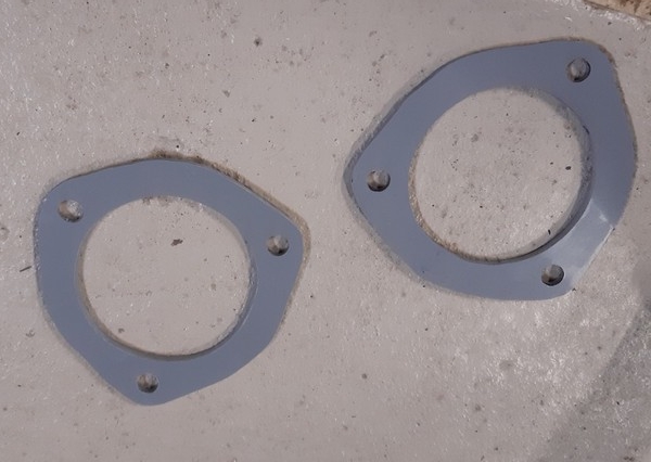

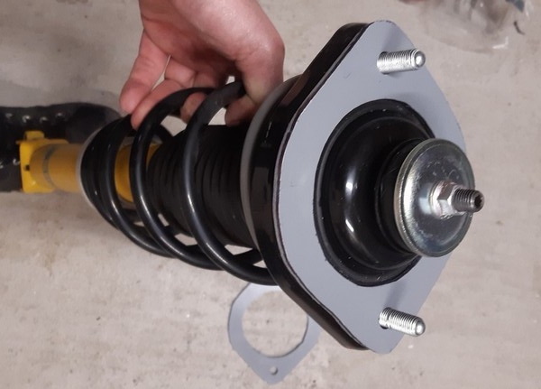

En voyant les différentes photos de RF avec les EIBACH PRO KIT, j'ai toujours trouvé qu'elles étaient trop basses, aspect tassé, surtout sur l'arrière (surpoids par rapport aux ST). C'est "beau" si on aime et si on prend en photo la voiture et que l'appareil est assez bas, c'est à dire si on s’accroupit pour faire la photo avec la ligne de mire au niveau des ailes. Mais dès qu'on a une vue un peu plongeante par le dessus, l'impression de tassement est vraiment présente surtout sur l'arrière et personnellement je n'aime pas.
Donc pour la hauteur, je savais que j'allais être plus bas que prévu, donc j'avais prévu une astuce me permettant de gagner 5mm en fabricant des cales de 5mm d'épais en PVC. Cette méthode est courante dans le monde du 4X4...
Je m'étais dis, il faut essayer, cette hauteur me conviendra peut être, même si en théorie, il me manquera encore 10mm partout pour arriver à seulement -20mm (35 – 15 = 20, vous suivez ;) ).

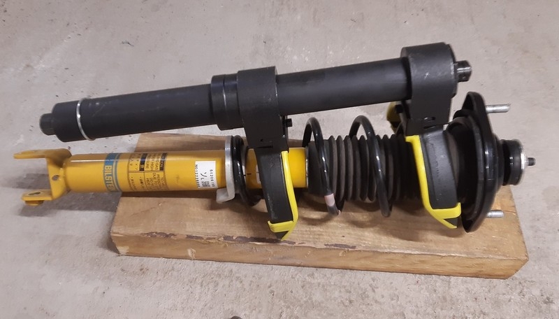

Donc j'ai monté l'ensemble, c'est pas bien compliqué, compter 3h tranquillement en prenant le temps de tout graisser au remontage et quand on a les outils qui vont bien et avec un pont ça facilite vraiment la tâche.

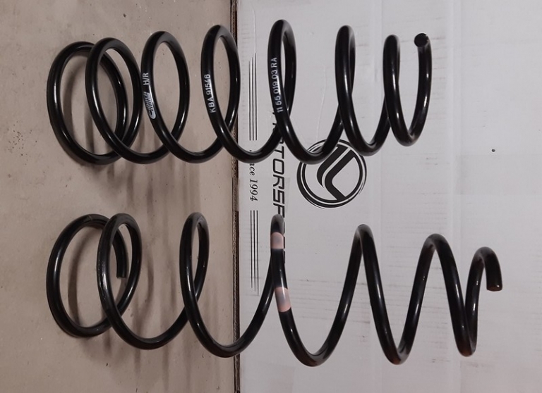

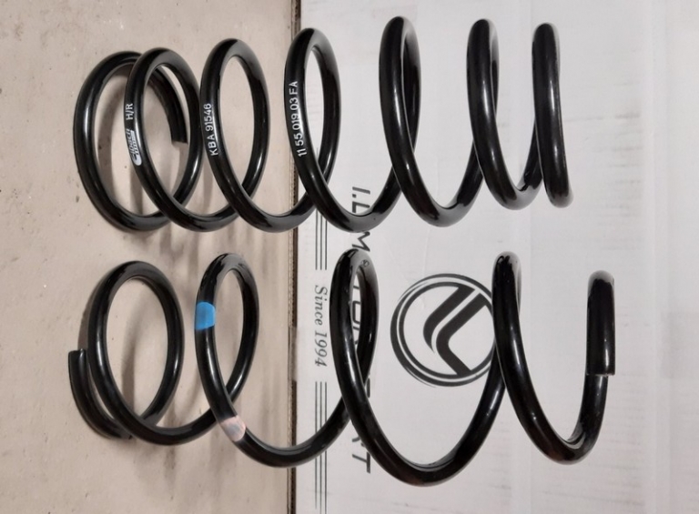

Au passage, comparons les ressorts MAZDA sport RF et les EIBACH POR KIT
Données récupérées sur le net :
AVANT :
Origine MAZDA tarage : 27 N/mm (pas trouvé le tarage de la version SPORT, alors qu'il y a bien une version SPORT pour l'avant également)
EIBACH PRO-KIT tarage : 33 N/mm
ARRIERE :
Origine MAZDA tarage : 14 N/mm
Origine MAZDA SPORT tarage : 18 N/mm
EIBACH PRO-KIT tarage : 18 N/mm
Donc je me suis dis, l'arrière, c'est le même tarage, mais peut être qu'ils sont progressifs chez EIBACH et que ça changera quelque chose vu qu'ils ont plus de spire.
J'ai pris quelques mesures également :
- les ressorts ARRIERE sont plus court de 50mm, ils comportent 7 spires au lieu de 6, le diamètre mesuré des spires est de 10mm que ce soit l'origine Sport ou les EIBACH.
- les ressorts AVANT sont plus court de 20mm, ils comportent 7 spires au lieu de 5, le diamètre mesuré des spires est de 11,7mm pour les EIBACH et 11,5mm pour les origines Sport.

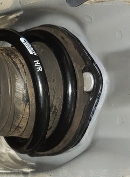

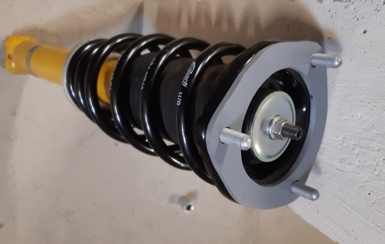

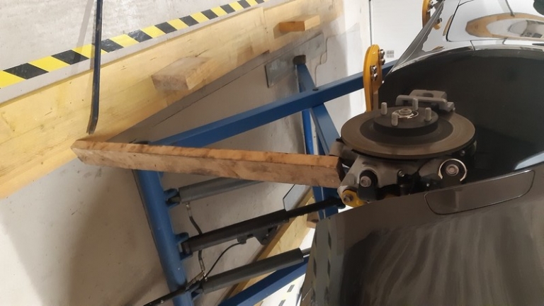

Une chose qui m'a surpris au montage c'est la longueur des ressorts arrière, dans les amortisseurs B6, même pas besoin de les comprimer avec un outil pour les remonter, on pousse un peu à la main et on visse l'écrou. Donc vraiment aucune précontrainte sur les ressorts arrière qui sont libres ou presque. Je pense qu'ils seraient vraiment mieux sur des B8 qui ont la tige plus courte. Je ne cache pas que lorsque j'ai vu ça, j'étais pas très confiant. :aie:
Une fois le montage terminé, on fini par serrer le tout en appuyant la jambe de suspension sur un support. Perso, j'ai utilisé une planche et je descends le pont jusqu'à ce que la caisse se lève à cet endroit, bien sur, il ne faut pas descendre d'un coup, sinon je vous laisse imaginer ce qu'il se passe.
Une fois terminé, on met la voiture au sol et là, on constate. La voiture avait bien descendu de 30mm au 4 coins (+ ou – quelques mm). Donc ça correspond bien au -35mm sans les cales de 5mm (pour une RF 2L).
