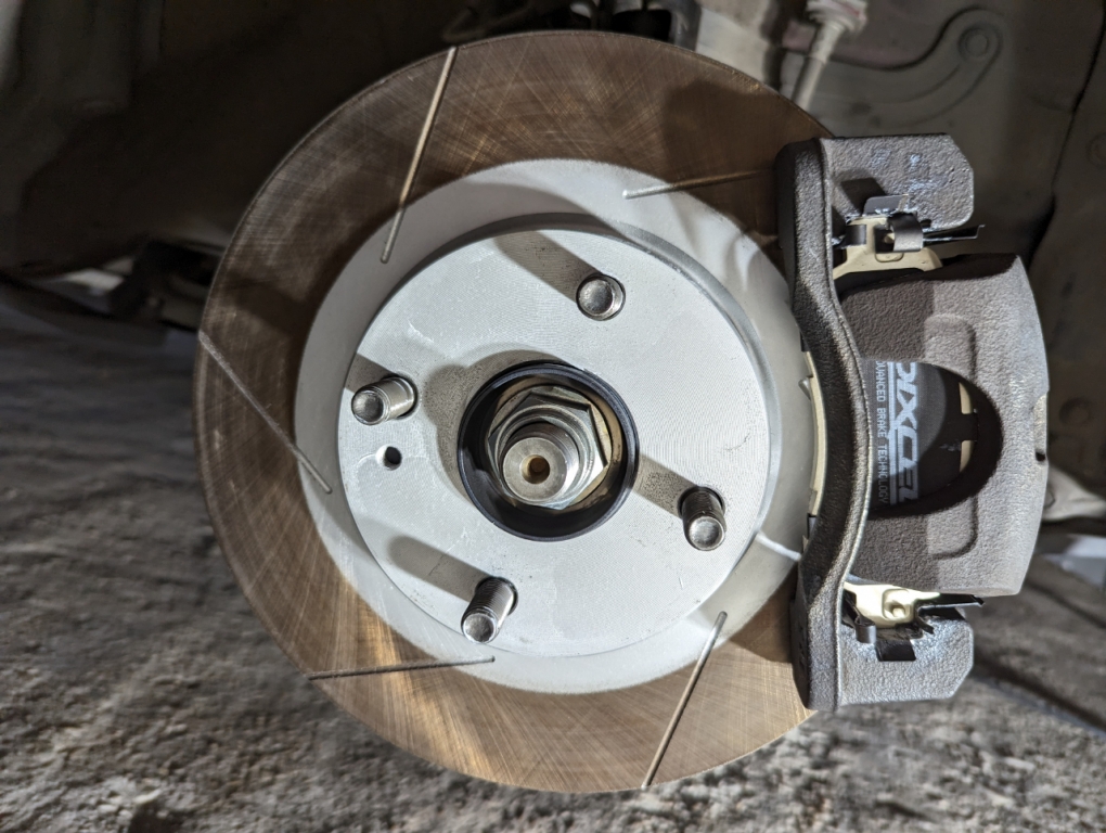

D'ailleurs j'ai oublié de demandé, mais les dixcel sont homologué ou pas ?
A vérifier. :?
Mais Seule les Z sont des plaquettes perf.
Message Publié : Lun 24 Juil 2023, 12:56
Message(s) : 4774
Localisation : Nord Isère
Malheureusement aucune plaquette de la gamme Dixcel n'a la norme R90, donc non aucune n'est homologuée en Europe :non:
Message Publié : Lun 24 Juil 2023, 12:59
Message(s) : 5400
Je savais pas. :sic:
Trouvé sur le net.
Il n’y a aucune obligation pour les fabricants de faire certifier leurs pièces à la norme ECE R90. Et vous n’êtes pas obligé de recourir à des pièces de rechange certifiées. Il existe toutefois une exception à cette règle : si le lancement d’un modèle de véhicule a eu lieu après le 1er novembre 2016, seuls les disques et tambours de frein conformes à la norme ECE R90 peuvent être montés. En revanche, si votre véhicule est plus ancien, vous pouvez utiliser n’importe quel composant, qu’il soit certifié ou non.

Widar a écrit :
Je ne pense pas qu'il remarqueront des plaquettes non homologué au CT par contre le risque est en cas d'accident grave, l'assurance peut se retourner :sic:
C'est pas très discret en fait :D

Je reviens ici afin d'éclairer la situation sur les EBC, j'ai parlé à un ami qui fait beaucoup de piste, et il m'a expliqué que ce qui m'étais arrivé n'est pas mon liquide qui a surchauffé mais un fading (ou évanouissement en français) de mes freins, en gros une trop grosse quantité de poussière (ou de gaz) a été généré par mes plaquettes et n'ont pas été évacués provoquant une baisse significative de l'efficacité du freinage.
Il m'a expliqué que ça pouvait venir de 2 facteurs :
- la conception des plaquettes qui est mauvaise
- le fait que mes disques ne sont ni rainurés, ni poinçonnés
Ceci explique donc cela, sinon pour avoir roulé pendant un mois pépère avec les EBC je confirme que c'est de très bonnes plaquettes de tous les jours, mais pas pour rouler fort.
Du coup fin du mois je vais changer mon train avant (tant pis pour l'arrière les EBC feront leur durée de vie) et vu que Dixcel n'est pas homologué, je me suis tourné vers Zimmermann et j'ai vu qu'ils font des plaquettes homologuées R90 et je pense au passage prendre leurs disques poinçonnés, mais je ne sais pas s'ils sont homologués :?
https://www.zimmermann-bremsentechnik.e ... front.html
Si vous avez d'autres propositions, je suis preneur.
