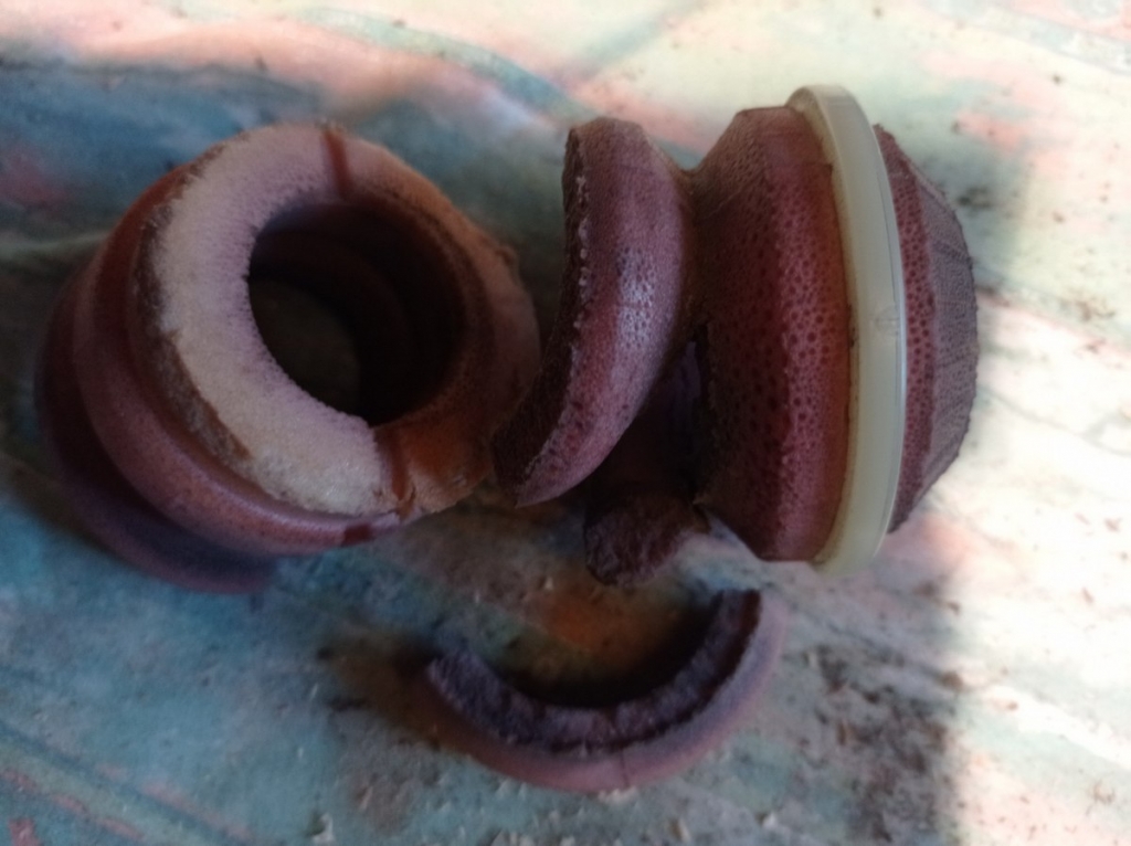

JP, moi je te propose de te donner gracieusement les butées que je viens à l'instant d’extraire de mon 4x4. Du coup je viens d'en commander en polyuréthane, là ce sont celles d'origine , on dirait de la guimauve.
Blague à part, je prends ma douche et je te réponds......
