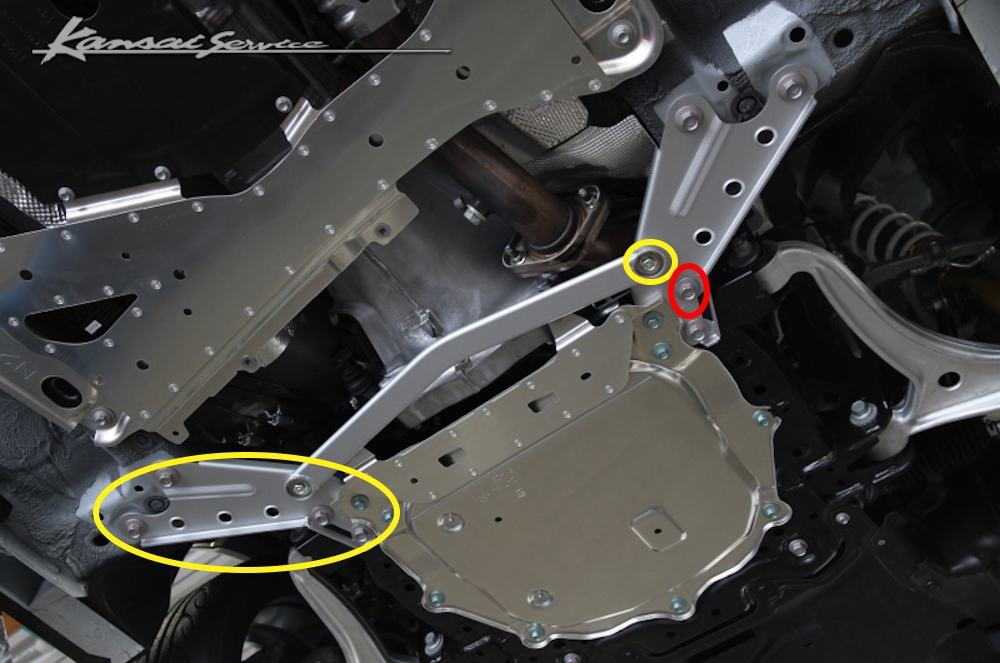

Le système kansai service est composé des brackets et d'une petite barre mais qui se fixe légèrement plus en arrière que la MazdaSpeed.
Les brackets peuvent s'acheter séparémment, ils sont plus épais et leur conception les rends plus "solide" que ceux d'origine.
En jaune, le bracket et le point de fixation de la barre Kansaï service. En rouge, le point de fixation de la barre MazdaSpeed, comme on peut le voir, une partie métallique du bracket est proche de la fixation rouge, il faut donc que je vérifie si la barre MazdaSpeed est compatible.
