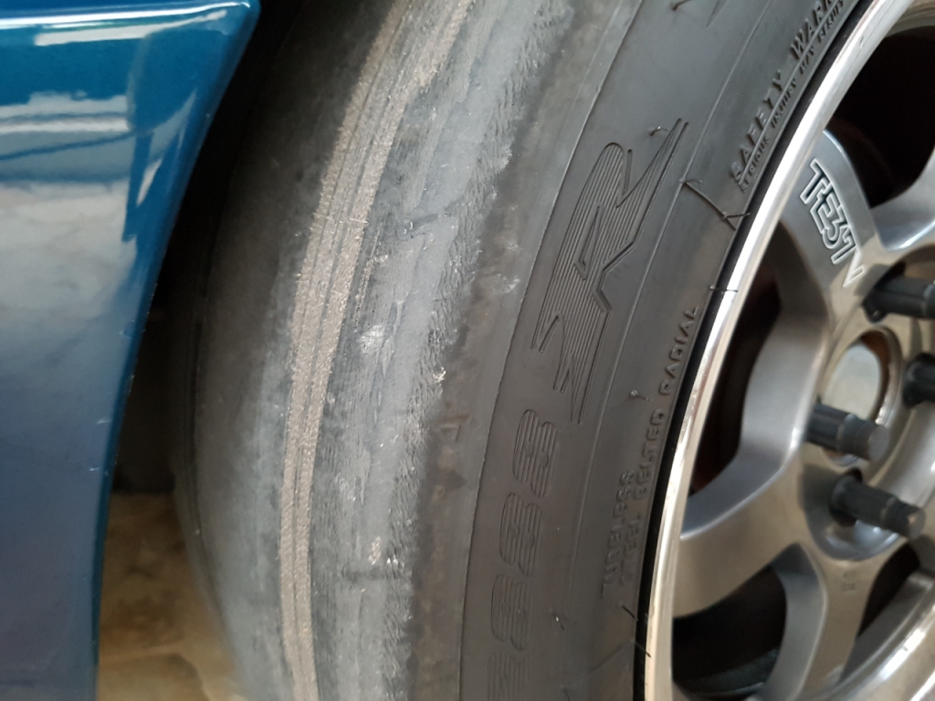

Un peu moins de 1500km cette fois avec le nouveau set de R888R,
J'ai pas eu le temps de faire la géo mais je suis quasi sur que l'usure rapide vient de là, l'usure semble globalement uniforme mais de visu, il reste globalement de la bande de roulement sur l'intérieur (surement de quoi faire peut-être 200 ou 300km avec encore un peu + de grip), je pense qu'un peu plus de carrossage et viré ce que je pense être de l'ouverture abusif résoudra pas mal de problème
Pour ce jeu de pneu, je refais pas la même erreur et je fais une géo au poil dès le montage :bien:

Message(s) : 5763
:o
Si l'usure est extérieure, c'est un manque d'ouverture, en cas d'excès, c'est l'intérieur qui est bouffé ! :oui:

Message Publié : Lun 24 Mai 2021, 11:53
Inscription : Lun 14 Nov 2016, 19:45
Message(s) : 1007
Localisation : Hérault (34)
L'usure est globalement uniforme sur bien les 2/3 de la bande de roulement (sauf côté corde visible où c'est un plus + accentué :D ), mais il reste comme je disais 1/3 où il reste encore un peu de gomme donc je pense que je peux améliorer ça
Merci pour les précisions, de toute façon, je vais voir à la géo ce qu'il en est réellement :bien:

Message(s) : 1468
T'avais combien de pincement ?

Message Publié : Lun 24 Mai 2021, 17:02
Message(s) : 1007
Aucune idée vu que j'ai changé mes tiges de biellettes + rotule, j'ai fait un truc à l'oeil avec un mètre pour appliquer les valeurs des deux côtés, mais loin d'être précis. On va dire que ça a fait plus ou moins le taffe jusque là :D
Niveau comportement, je trouve l'auto relativement sous vireuse en entrée de virage.
Ensuite, rien qu'à l'oeil j'ai plus de carro à l'arrière qu'à l'avant, ce qui n'aide pas à rendre l'auto plus équilibré! Le tout couplé à très certainement une pince probablement excessive, ça fait pas bon :vomi:
Si des personnes ont des adresses pour faire une géo au poil avec mes propres valeurs) dans l'Hérault, je suis preneur :bien:
