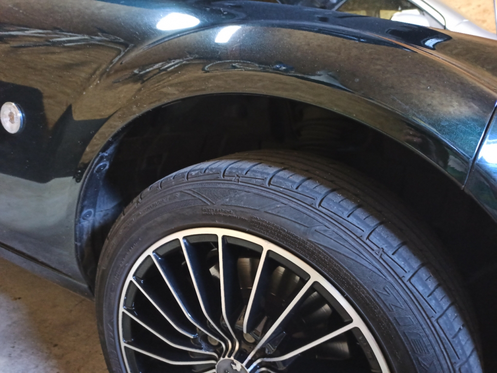

Je songe aussi à remplacer mes vieux amortisseurs (13 ans, 112000 km). Je pensais déjà à rabaisser la voiture, une petite visite de courtoisie ce matin chez mon mécanicien m'en a convaincu: à peine garé il me dit:
"mais elle vachement haute cette voiture, vous en faites pas: elle rentre sans problèmes dans le garage...", puis il prend un mètre ruban et mesure la garde au sol en la comparant avec une Twingo juste garée derrière... (la Twingo est plus basse que la mimix...) :cry:
D'un autre coté, il a pas tort:
Du coup:
Si j'ai bien tout compris au fil des 14 pages du topic et que mon cahier des charges c'est:
-moins 30mm
-"relativement" confortable
-utilisation promenade un peu sportive / soutenue
-pas excessivement cher
le pro-kit B12 est le bon choix, j'ai juste ?
https://www.racing-concept.com/recherch ... 1.8-126-cv
Message Publié : Sam 4 Juil 2020, 15:41
Message(s) : 16160
Oui c'est l'option la plus courante et un compromis prix/confort/look plutôt correct même si les bilstein n'ont pas une durée de vie très élevée, genre 70/80000 kms avant les premiers signes de fatigue.
