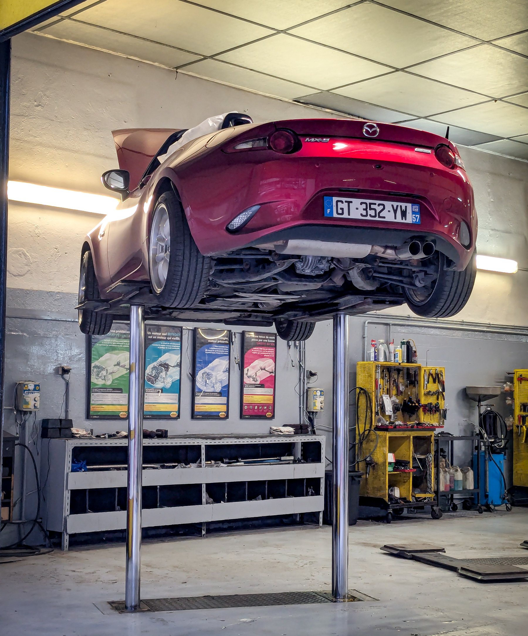

Je passerais au garage d'un pote, même s'il n'y a pas de grande difficulté de mise en œuvre, un pont élévateur devrait tout de même me simplifier la tache.
J'en profiterais pour faire des photos de l'installation..... (et accessoirement ma vidange moteur :P )

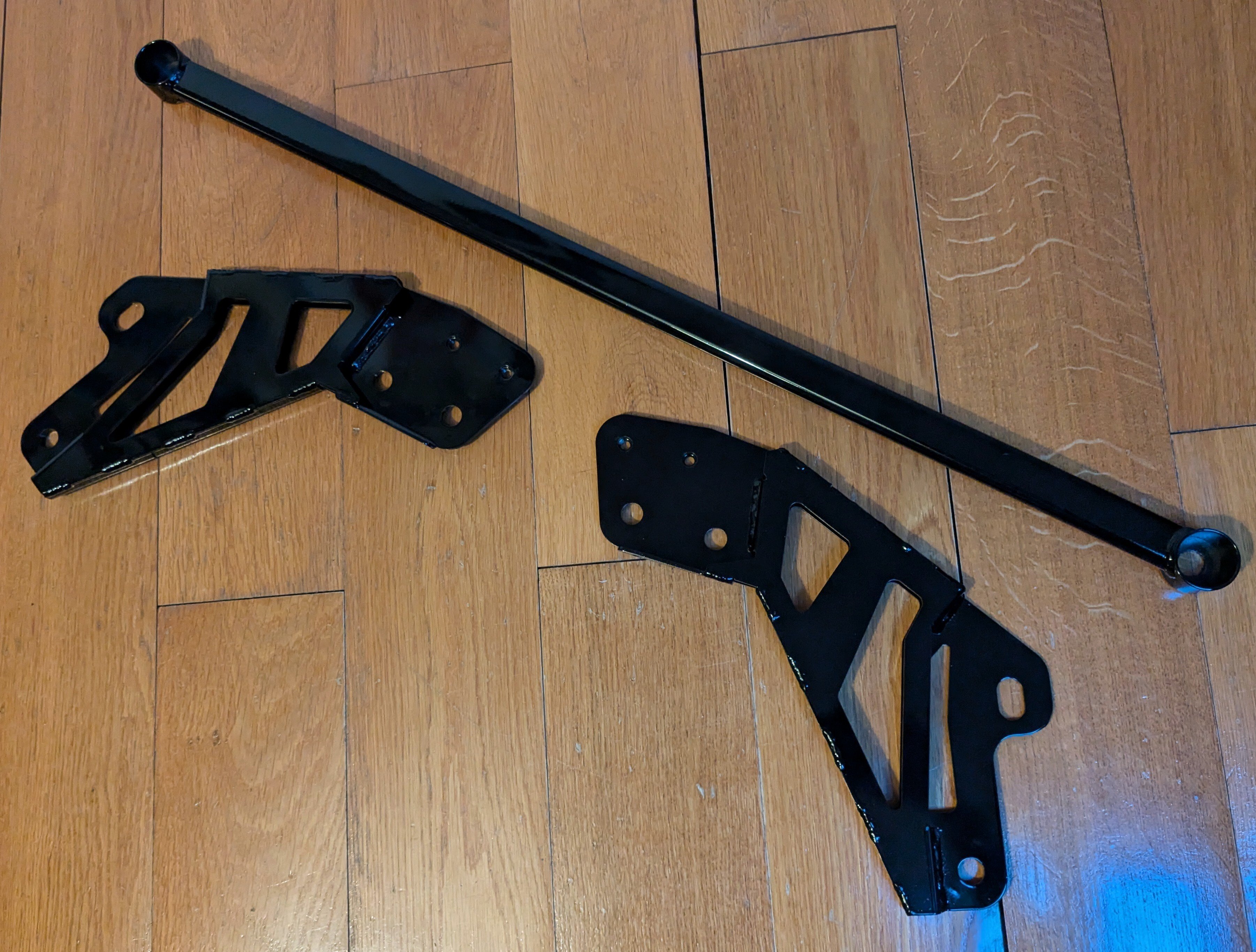

L'ensemble des 3 pièces HardRace, pesées à 2,9 kg. ;)

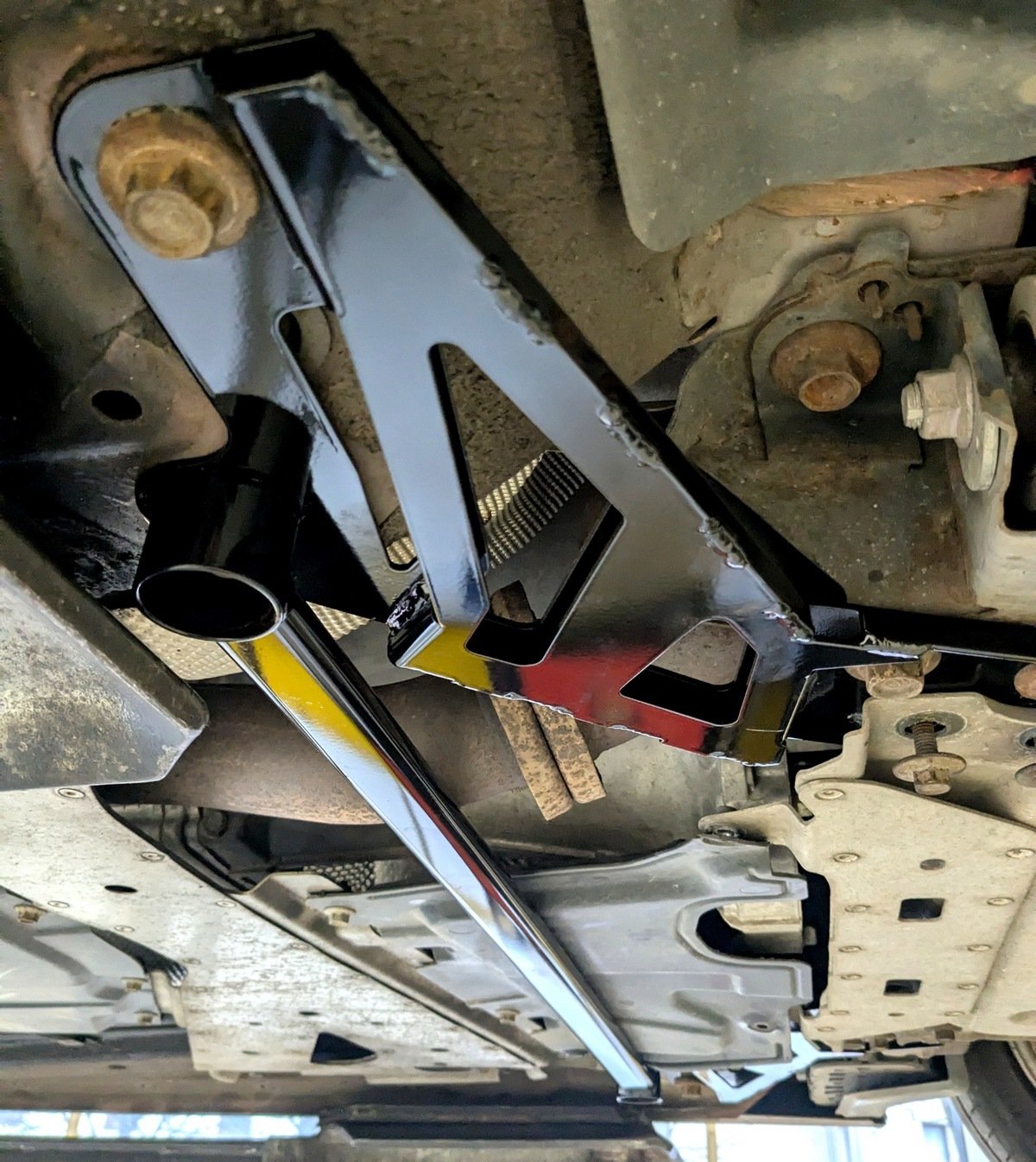

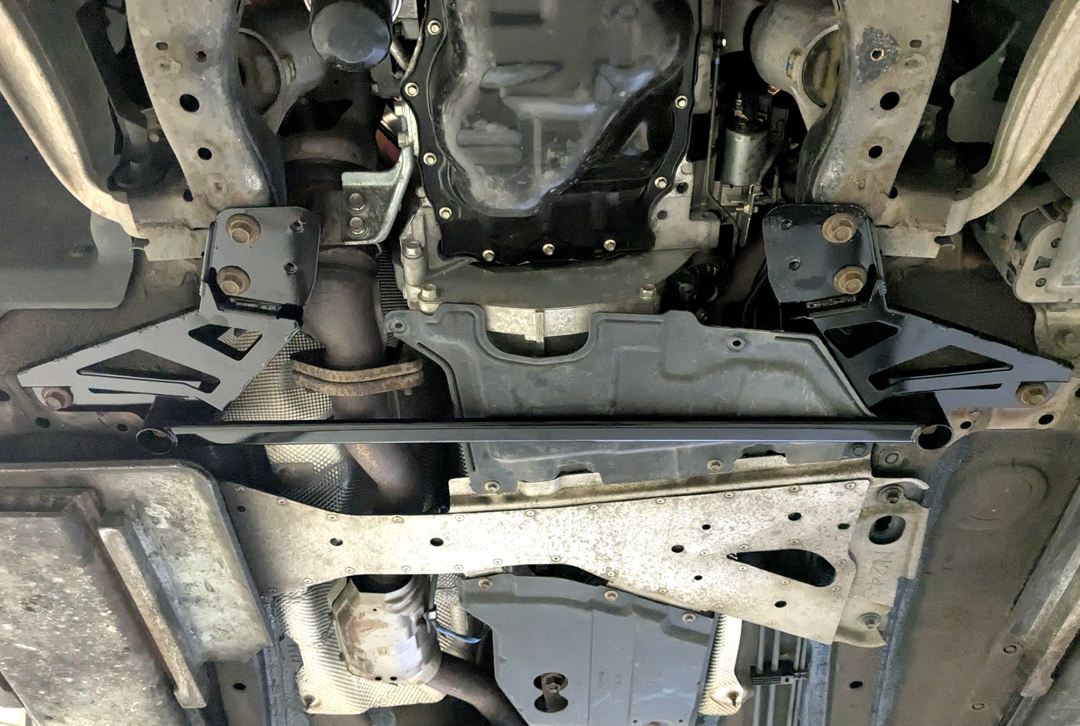

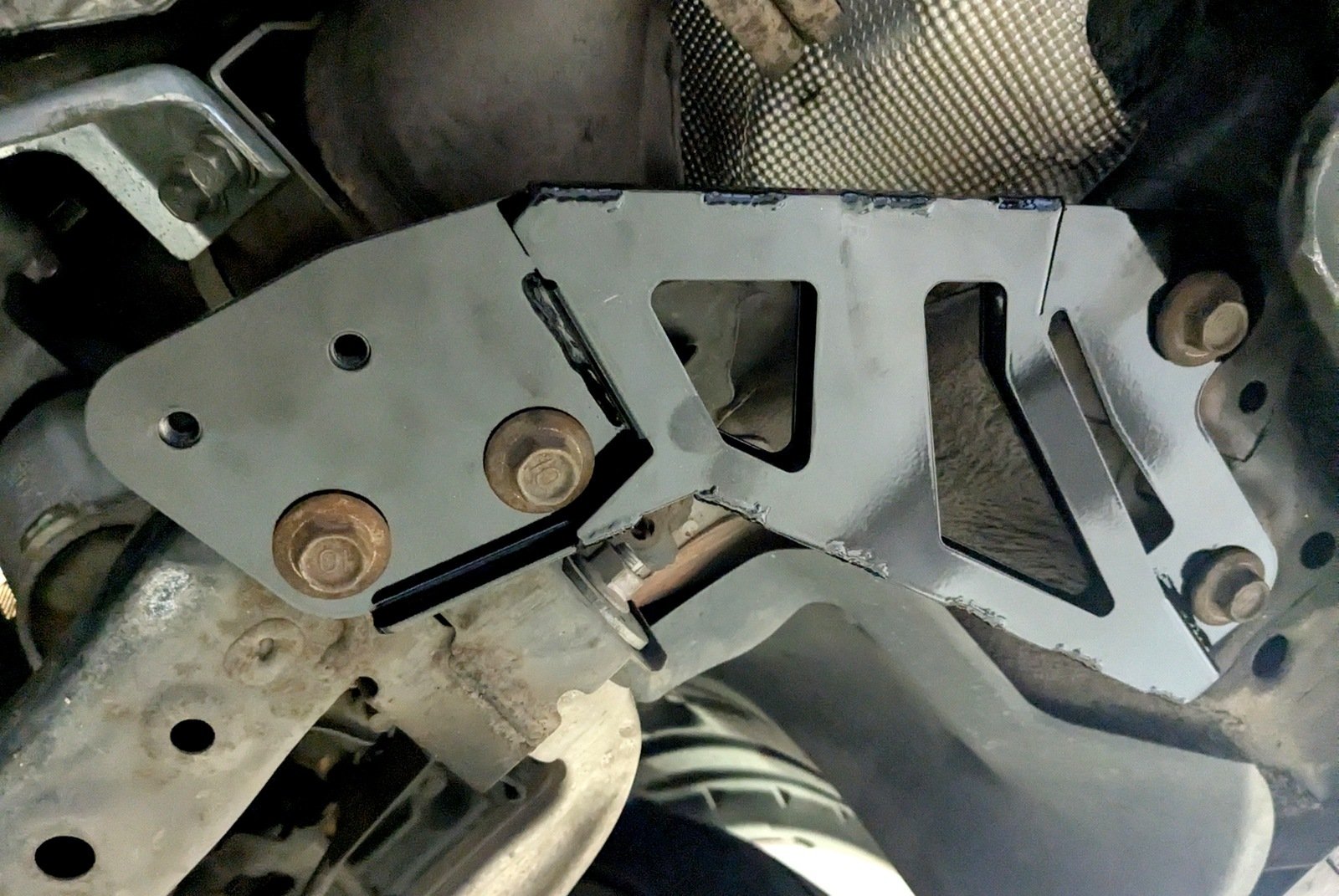

J'en ai parlé sur mon post de présentation, je vous mets également mon petit CR par ici ;)
Ce matin, c'est pose du renfort inférieur :oui:
Dans des installations faites pour, tout devient tout de suite plus facile !

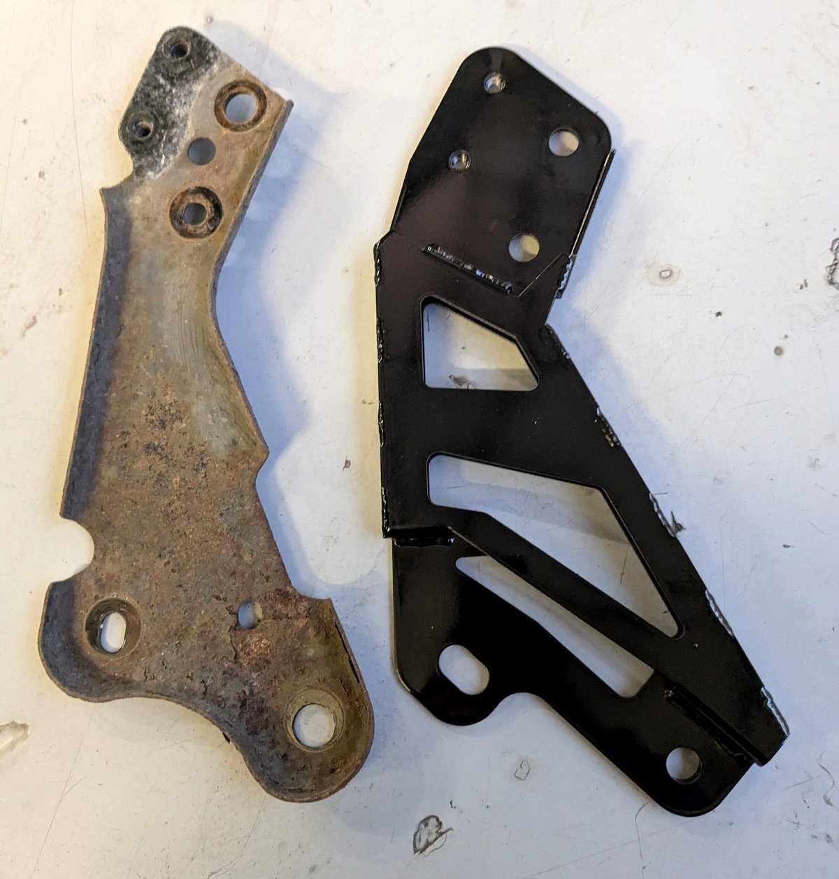

Voilà les supports, stock/HardRace,
Vous noterez que les traitements anticorrosion de Mazda sont toujours au top ! :aie:

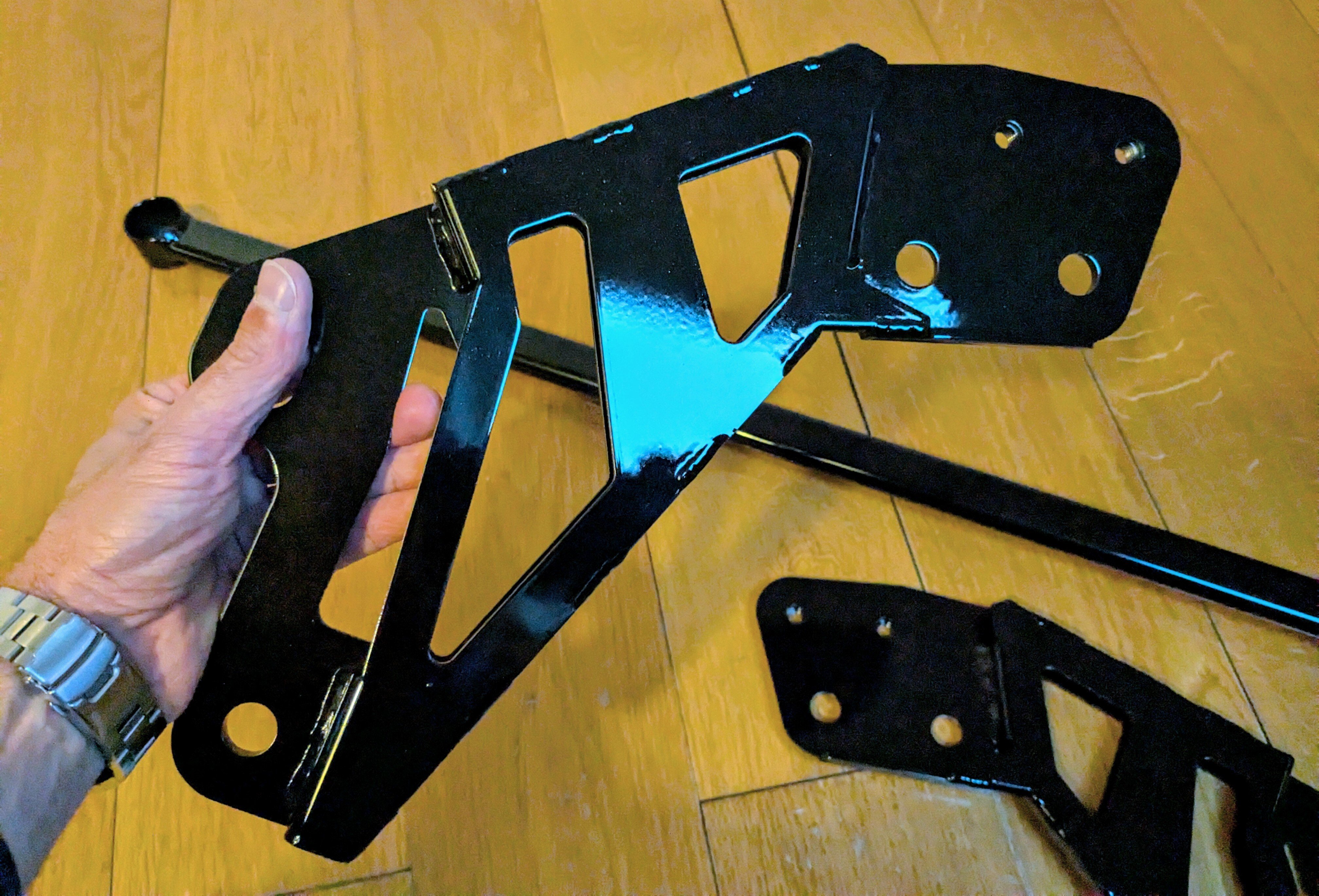

Difficulté "zéro", c'est du plug and play, pas grand chose de particulier à vous signaler.
Ça s'installe vraiment tout seul, les pièces sont de qualité, parfaitement dimensionnées.
Oui oui, à l'image des pièces métalliques châssis, ma boulonnerie "OEM" est sublime dans son vieillissement. :cyp:
Sinon, je m'étais fait une fausse idée de l'implantation de la barre de renfort.
Je pensais qu'elle venait se positionner en clôture du "U", au sommet des triangles support...

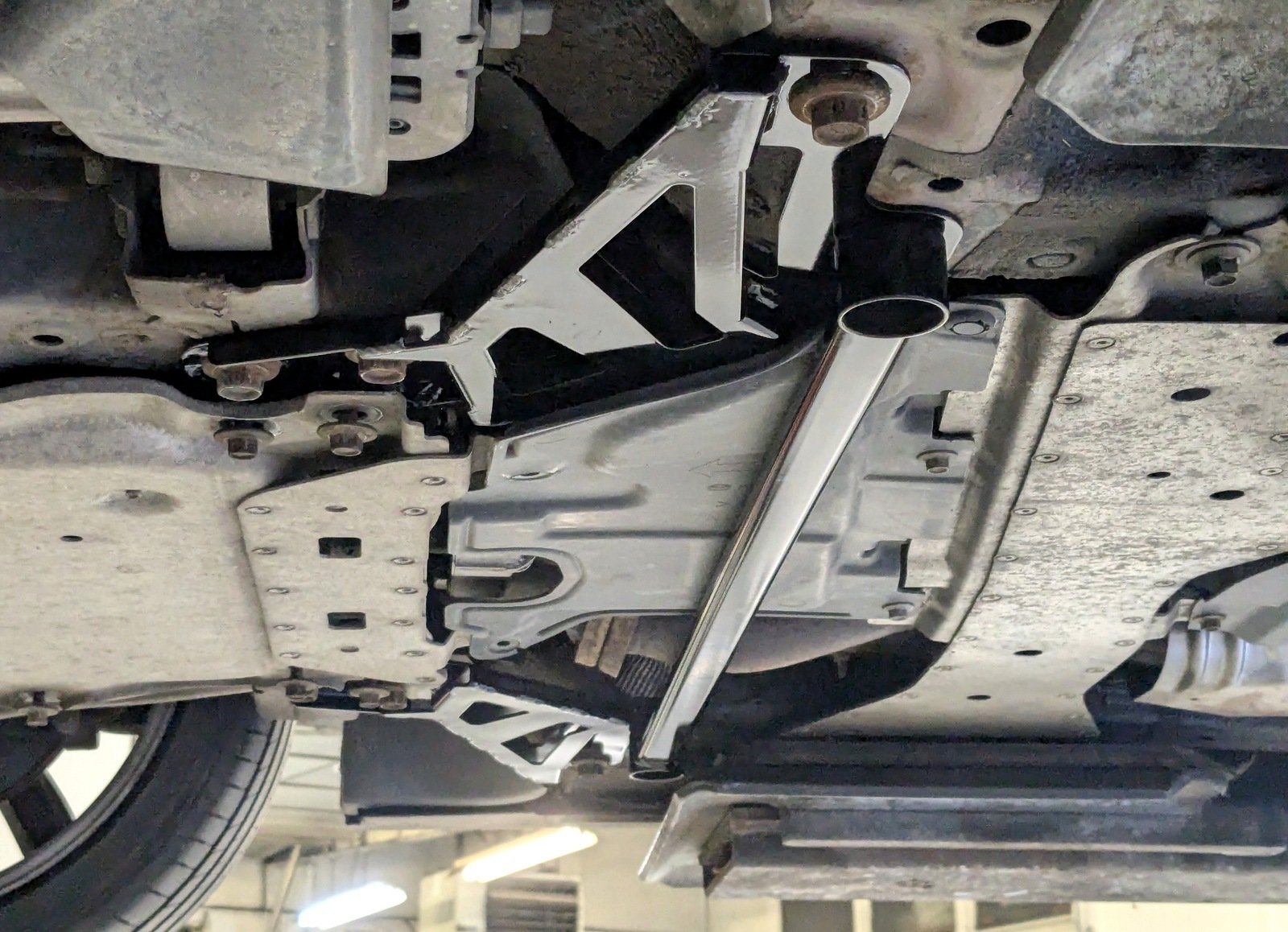

Bé non, elle est plus reculée, et vient se fixer plus en retrait, sur les bases étendues des supports.
Pour info, elle mesure +/- 82 cm.
Rien à signaler non plus pour la mise en place et la fixation de la barre, tout est parfaitement ajustés ;)

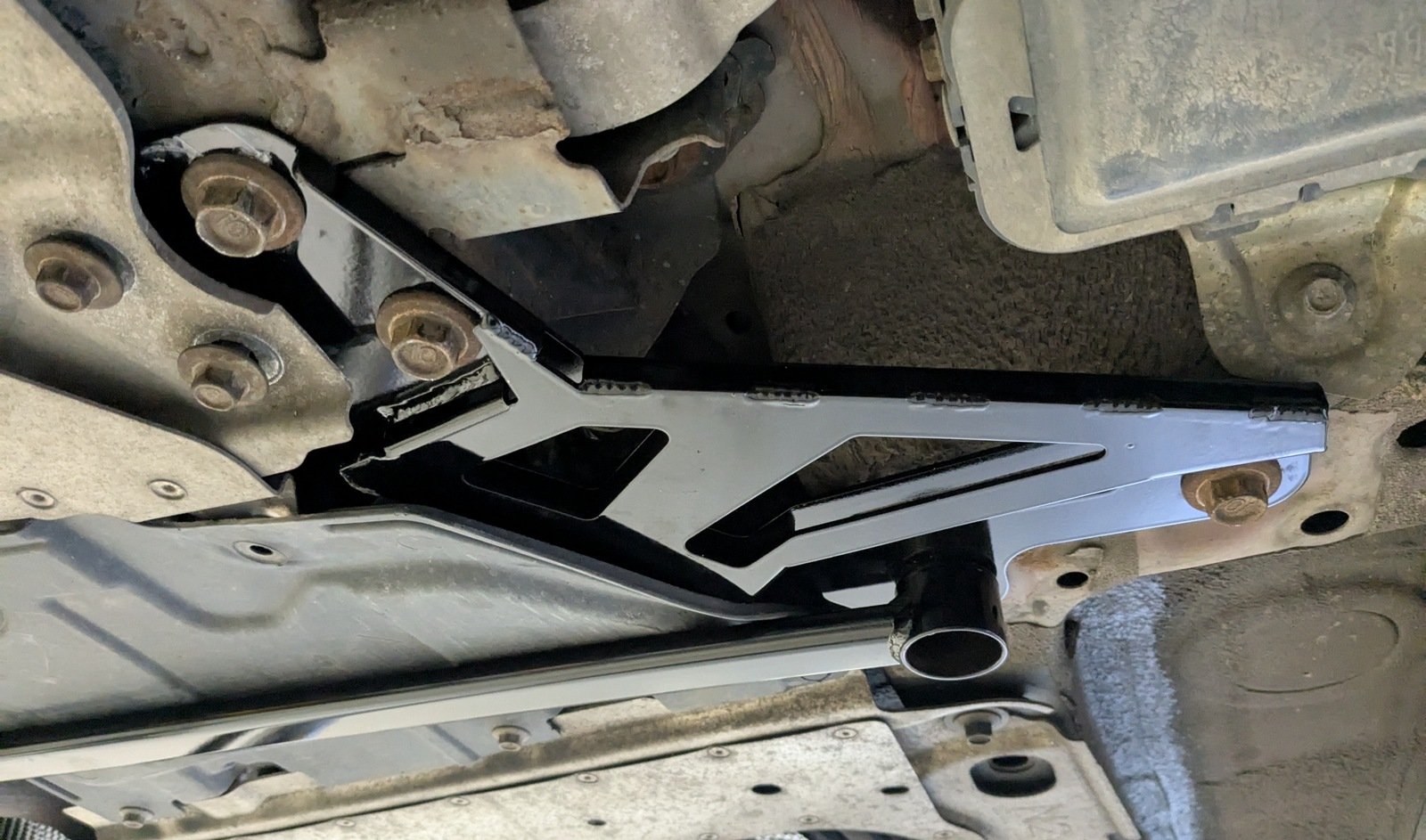

Une fois les 3 pièces en place :

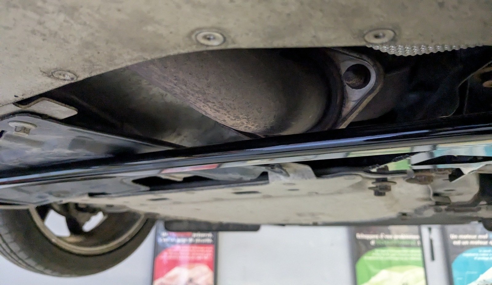

Petit sujet d'interrogation, j'avais un peu peur du contact entre le coude de sortie du collecteur d'échappement et la barre de renfort. Un 1/2 centimètres les sépare.
J'ai rouler un peu, à priori ça ne touche pas en dynamique.
Mais à surveiller après quelques sorties plus musclées !
Idem pour les cylindres de fixations de la barre, qui descendent potentiellement les soubassement de l'auto de 1-2cm... faudra y penser dans certains accès parking.
Pour les feedback volant en mains, promis, ce week-end j'irais rouler un peu le couteau entre les dents pour vous en dire un peu plus. :jap:
Mais content techniquement déjà de mon petit investissement.
J'ai profité de l'ambiance pour faire ma vidange moteur. C'est reparti pour un tour :bien:
