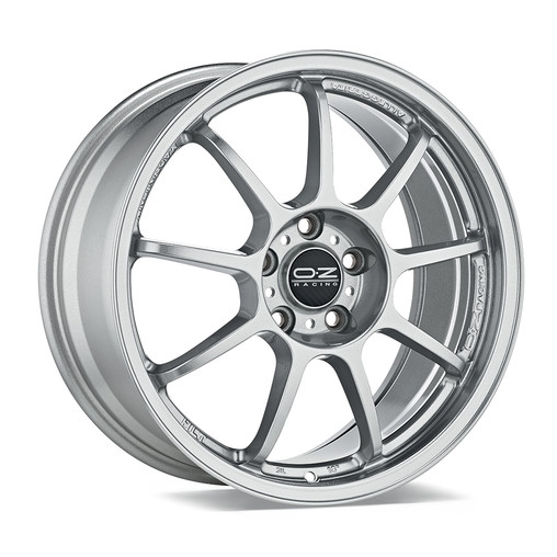

Du coup, est-ce que ce genre de jante pourrait aller sur ma voiture :
Oz Alleggerita HLT 17X7ET40
Vais-je bien gagné 15mm par rapport à l'origine ?
Oui, ce sera parfait au niveau de la taille
Oui car 55-40=15
