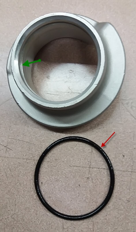

Reçu mon kit B12.
Efficace le Dan !
J'ai démontè les amorto arrière.
Les cloches en alu etaient bien corrodé. Tout nettoyé et mis une couche de peinture.
Une question pour le montage des supports ressort sur les nouveau B8.
Il y a un joint torique, je suppose qu'on le met dans la gorge (fléche verte), mais alors passe plus sur le tube de l'amorto.
J'ai essayer de taper avec une cale en bois, tout ce que j'ai fait c'est marquer le corps de l'amorto.
Comment avez vous procéder ?
