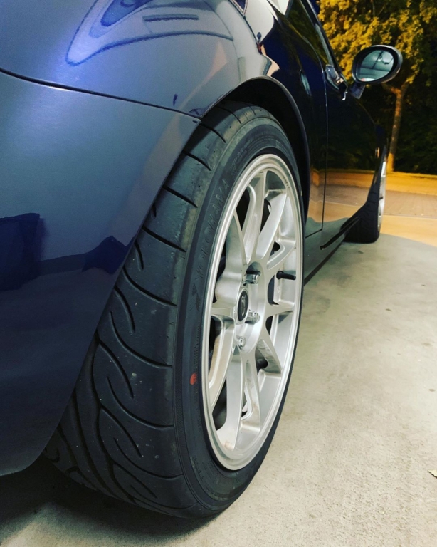

J'aimerai bien tenter le 205 sur du 8 mais avec des Yoko AD08RS qui sont plus larges que des pneus normaux. En 215/45 sur du 8 ça donne ça :
Concernant le changement de comportement, je suis rodé car la voiture est en config géo plutôt piste (2.1° de carro à l'avant de 2° à l'arrière)

Salut Tonioo,
C'est vrai que certains pneus donnent plus large que d'autres a taille égale.
Monter un 205 sur une 8 pouces n'est pas un problème :arrow: dans ce cas évite d'acheter une jante qui donne trop d'infos lors du contrôle. C'est a dire les dimensions de ta jante.
Sans cette information :arrow: il est impossible de comparer à l'œil :arrow: une 7.5 d'une 8. :arrow: pour rappelle le 205 est autorisé sur la 7.5 et pas sur la 8 pouce.
il faut voir le coté législatif, et pas le visu :D je ne peux que t'encourager dans cette voix.
