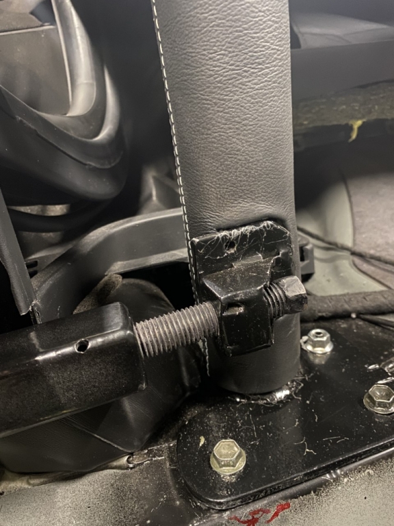

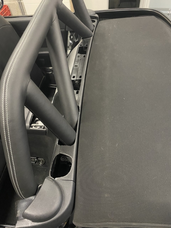

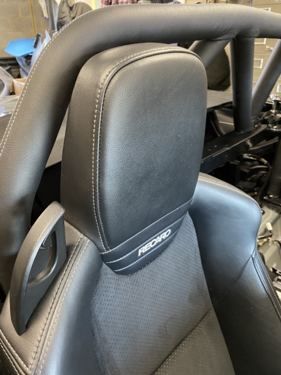

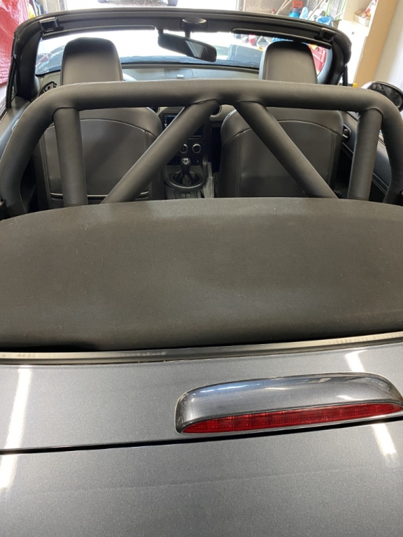

Cela fait presque un an que je me suis lancé dans cette aventure :oui:
Cela a été laborieux toutes les modifications :etonne:
Passage de la capote, les ceintures, les positions des tubes afin de ne pas perdre en réglage des sièges.
Les multiples renforts refaits, les découpes, les soudures ... mais j'y suis arrivé.
Cela faisait plus de deux mois qu'il était parti au sablage, l'époxy et pour la finition chez un sellier.
J'ai enfin pût le récupérer ce matin :D

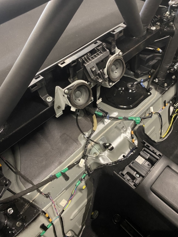

Je vais maintenant attaqué les passages du panneau arrière et fabriquer des pièces à l'imprimante 3D pour reboucher les trous des anciens caches ... passer chez un infographiste pour réaliser le logo de CGFabrications en écusson ...
J'ai encore pas mal de taf mais je commence a voir le bout du tunel ....

Coté prix c'est pas donné mais j'ai demandé l'ensemble des tubes même les parties qui ne sont pas visible une fois le panneau remis en place.
Coté budget pour la MO et le cuir et la mousse "5mm" :arrow: 400€.

Je suis assez "maniaque" :D :D le but est que une fois terminé cela donne comme si c'était d'origine.

J'ai encore pas mal de boulot pour reboucher les trous de l'arceau d'origine et le resserrage autour des tubes.
Là je découpe le déflecteur OEM, la base est bonne :arrow: juste changer les angles G&D.
Hâte de terminer et revenir à mes autres transfos.
Outre l'aspect sécuritaire, il y a la rigidité, Y a plus rien qui bouge :o je n'ai pas encore tester sur route.
Cela a changé bcq pour vous ?
