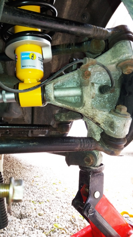

1er combiné monté sur mimix.
Comme je n'ai pas de pont, et afin de ne pas avoir a ramper sous la voiture une fois celle ci posé au sol pour serrer les écrous, j'ai comprimé la suspension avec le cric sous le moyeu et serré les écrous dans cette position, c'est plus facile.

Message Publié : Mar 29 Mai 2018, 09:30
Inscription : Mar 22 Sep 2015, 16:11
Message(s) : 877
Localisation : 77 (le plus souvent...) et 29 (de plus en plus)
C'est exactement ce que j'ai fait sur la mienne.
