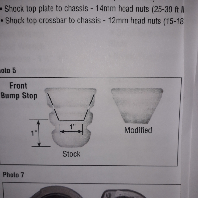

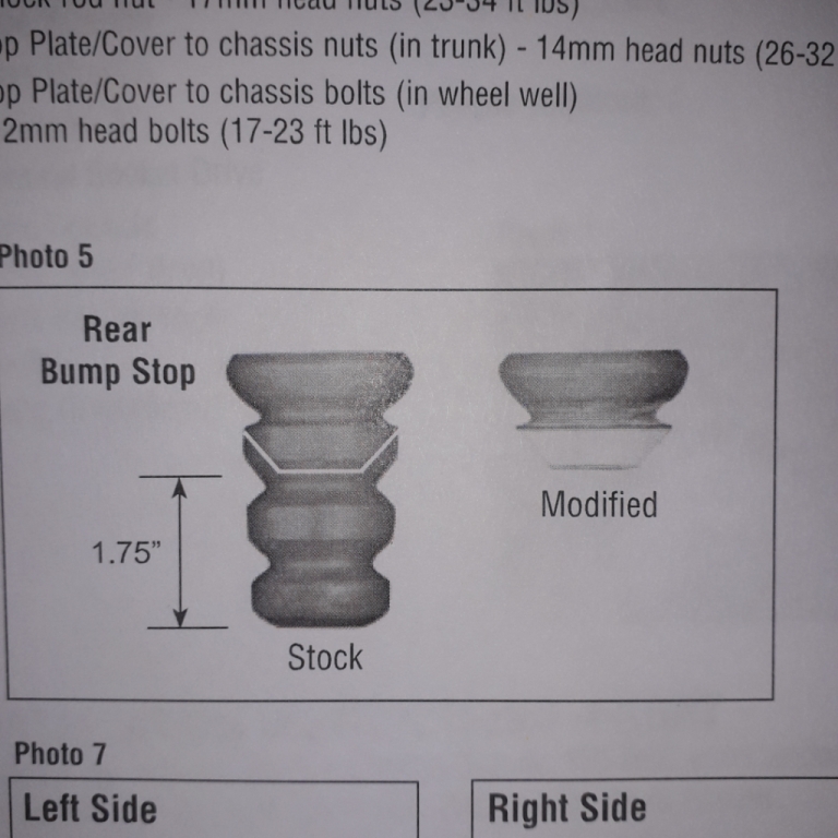

Coupelles oui tu peux réutiliser, par contre je te le déconseille pour les butées: Butées courtes recommandées ;)
sur la notice du kit eibach prokit il est indiqué de les recoupés en enlevant un bourrelet et en faisant un cone.... de memoire 1pouces a l avant et un peu moins a l arriere, cela se fait tres facilment avec un cutter( attention au doigt...)
Si tu as le texte je serais heureux de le lire car j'avoue, je ne l'ai pas vu et je pense aussi qu'il faudrait mettre des butées raccourcies.

Voilà qui est fait ! J ai cherché dans mes archives.... par contre c est pas eibach mais Racing beat et je l ai fait sans soucis lors de la pose du kit eibach pro -35mm (qui d'ailleurs une fois monter donne -15 a l avant et -35 a l'arriere..)

lachutaie a écrit :
NISEKORC a écrit :
Petit retour d'experience perso.
J ai supprimé un étage lorsque j ai monté les B8 sur les ressorts -30 Eibach.
En 70 000 km 1 seule fois en butée, lors d'une forte compression abordée en mode "attaque".
J'avais lu cette preco dans un tuto à l'époque .

c'est de la mousse tres haute densité, il n'y a aucun "renfort" aux extremité donc le fait de le recouper n'a aucun effet sur la solidité en cas de tamponnage .

la notice tres claire et precise est ici , pour l'avant 100% d'accord avec celle ci
http://www.racingbeat.com/manuals/54086-MX5-Spring.pdf
a savoir que pour l'arriére , c'est faisable sans compresse ressort et sans demonter le tourelle d'amortisseur ,en moins d 1 heure au sol
