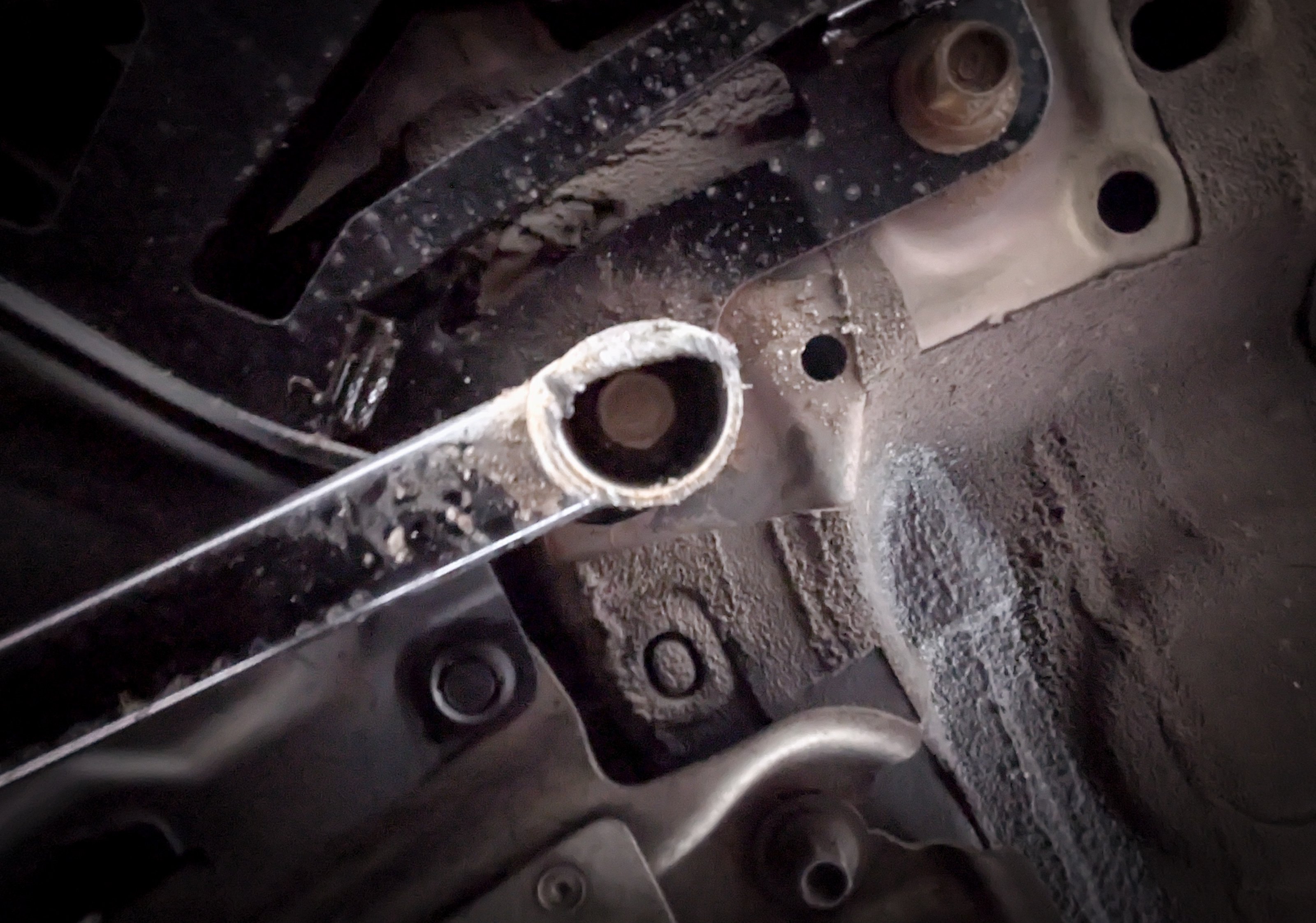

Aerogela a écrit :
La petite barre MazdaSpeed sur le berceau réduit de 15 mm la garde au sol, généralement les autres modèles aussi mais pas plus.
Les grandes barres MazdaSpeed sous le plancher, ne réduisent pas la garde au sol.
BIM, premier contact par ici ! Heureusement au pas :cyp:

Ah merde ! :sic:
Qu'est ce que tu as touché comme ça ?
La tienne est rabaissée, mais de combien ?

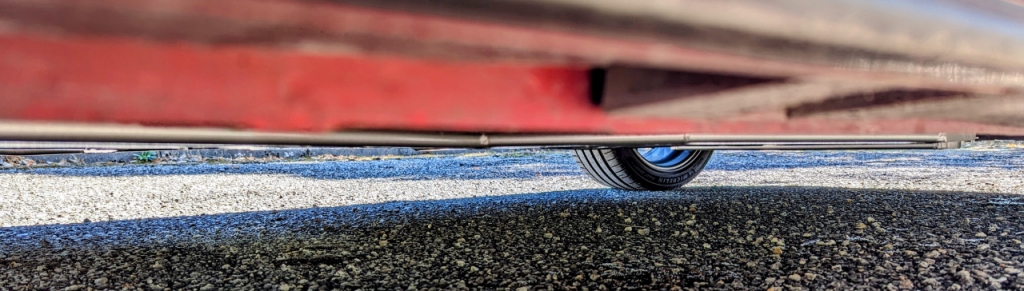

Une sortie de parking de super marché, truc anodin, une petite marche de 4-5cm,
L’essieu avant passe cette marche et sur la compression des amortisseurs, BIM le désagréable bruit du linéaire de bordures béton qui vient lécher le cylindre d'attache de la barre... bruit passablement désagréable !! J'ai su instantanément d’où ça venait :oops:
Pourtant mes Ohlins sont en configuration plutôt hard.
Mais oui, la voiture plutôt basse :
Et les extrémités de la barre plutôt saillantes :

Attention, ma barre est plus en retrait que celle qui peuplent le forum !
Donc probablement plus sujette à ces contacts, car plus éloignée de l'axe des roues...
Message Publié : Jeu 28 Nov 2024, 15:08
Message(s) : 4775
Localisation : Nord Isère
OK, j'imagine bien situation :sic:
Effectivement ta barre est un peu plus en recul du train roulant avant, ce qui peut augmenter le phénomène. Ta photo est parlante, surtout quand on la compare à la mienne, avec la barre qui est presque au niveau des bavettes et les logements des écrous me semblent un peu plus "proéminents" que celle de la MazdaSpeed.
Malheureusement, ca me conforte pour viser un rabaissement de -25 mm max.
