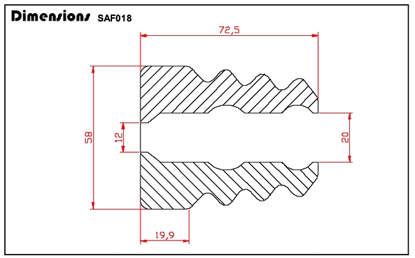

Je veux bien partir en quête de butées meilleur marché.
Par contre, il faudrait me donner les principales côtes comme ci-dessous:
