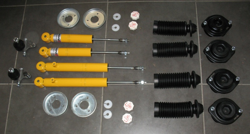

Oui c'est les koni sport que j'ai mis, les Koni street j'en avait mis en promo sur mon daily qui avait les amortos stock HS, et bien c'est effectivement de la merde ces street, pas bien mieux que les amortos OEM de la Xsara avec 150000 km :aie:
Pour le fait de pouvoir monter ou descendre la voiture avec les manchons fileté comme à mis Régis il faut impérativement changer les ressorts et bien choisir leur taille (hauteur) suivant ce que tu veux faire avec ta hauteur de caisse, mais avec un manchon de 5' de hauteur en réglage ça te laisse de la marge :oui:
J'ai pas de quoi mesurer la bagnole là tout de suite maintenant, mais avant d'installer les Koni je les avais comparé aux OEM et ils sont strictement les mêmes dimension, et effectivement en particulier entre l’œillet de fixation inf et la coupelle inf (23cm devant et 13cm derrière). Le manchon fileté en position basse se retrouvant effectivement sur le circlip qui sert habituellement au maintient de la coupelle inf si tu prends des ressorts de la même longueur que les OEM tu ne pourra que réhausser et pas rabaisser.

C'est un autre avantage des Koni finalement, il y a 3 hauteurs de gorges différentes pour positionner le circlip, de fait je pourrai grappiller de ce coté là si besoin*, il y a 1cm devant à gagner avec cette gorge, et je crois 5 mm à l'arrière, c'est toujours ça de prit...
On aperçoit sur ces photos les dites gorges, pour le moment j'ai laissé les circlips là ou il étaient ce qui donne comme dit précédemment les mêmes côtes que les amortos OEM :oui:
