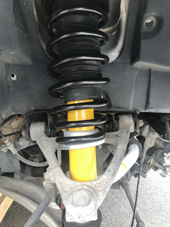

Dans la pose de mes amortisseurs il y a un truc qui me chiffonne, c'est la bague en alu qui n'est pas dans le même sens. Je me demande si je n'ai pas un problème de montage. Je ne trouve pas l'info sur le sens exacte de cette bague (butée sur lavant ou sur l'arrière). De plus en consultant ce tuto, la personne explique qu'il y a une pastille orange (c'est le coté a faire face à l'intérieur) ?? Moi je n'ai pas de pastille sur mes b12 ??
http://www.billswebspace.com/FMStage1DIY.htm
Merci de bien vouloir m'éclairer.

Ce que je sais pour mes souvenirs NA et NB
Ou souvent on mettait des setup de NBFL sur nos NA, pour gagner une demi spire et bien plus de confort et d’efficacité ..
Maintenant le sens au niveau de la coupelle basse et la pastille .. bonne question.
JaG - NCFL SENSHU
Message Publié : Dim 22 Mars 2020, 11:32
Message(s) : 1933
Localisation : Haute Savoie
Du moment qu elle est pas montée à l envers ( la gouttiere pour la spire au dessus ) je vois pas la diffrence que la spire se termine d un coté ou de l autre.
En plus elle peut tourner cette bague.
En tout cas je ne me suis pas posée la question en les mettant il y a an.
Ca fonctionne toujours
Message Publié : Dim 22 Mars 2020, 11:37
Message(s) : 1564
à mon avis cela n'a aucune conséquence;ces pièces sont dessinées pour que la partie basse du ressort soit guidée de telle façon que le ressort soit strictement concentrique avec la tige d'amortisseur.
Les fabricants ont fait une seule pièce pour les deux cotés,au lieu de deux pièces différentes car alors elles devraient être symétriques par rapport à l'axe vertical de la voiture.
