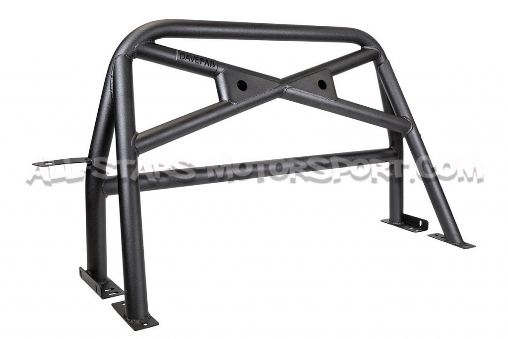

Quelqu'un connait cet arceau ?
Il est à 550,23€.
Avez-vous de meilleures alternatives ?

Message Publié : Mer 29 Mars 2023, 12:41
Message(s) : 14324
J'en ai monté un l'an passé. Vraiment bien fini, très propre.
Fourni avec gabarit pour les découpes.

Davefab fait de très belles pièces.

Pour en avoir vu un de près ils sont très bien finis.
perso je trouve l'esthétique trop "lourde" c'est pour ça que j'ai pris un GC1

C'est vrai que ça fait très massif, surtout en croisillon avec les renforts.

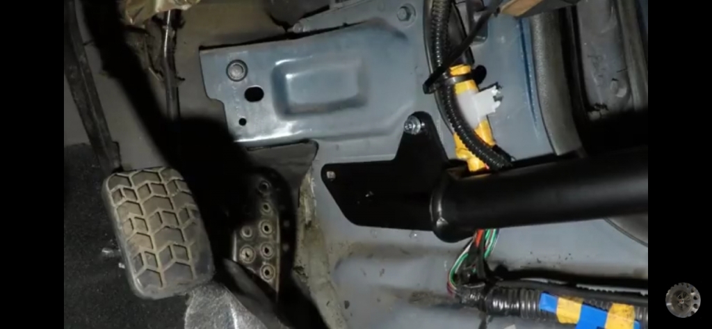

Bonjour, pour pas ouvrir un nouveau sujet et comme c'est du GC fab je vais poser la question ici.
Je regardais pour des door bar GC fab, mais je m'interroge pour les fixations à l'avant du véhicule.
Ils disent bien que c'est pour rigidifier la caisse et pas protéger des chocs latéraux mais juste fixé âge deux petites vis est ce qu'il n'y a pas un risque que ça ne s'arrache en cas de choc ?
Video du montage.
https://youtu.be/L2fLk8izyBs
