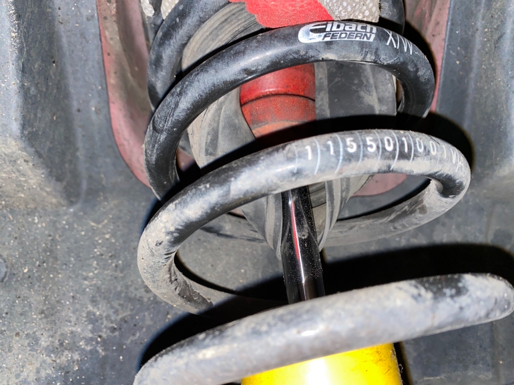

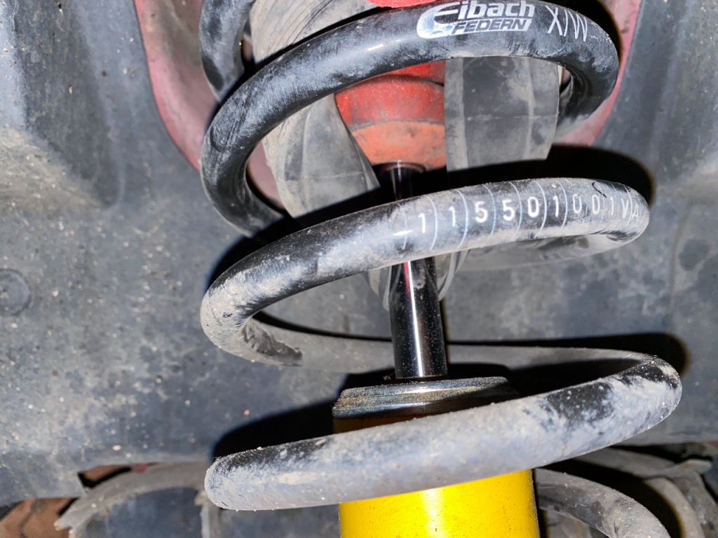

Je suis ce topic depuis un bout de temps (j'ai des B12 sur ma NC depuis 2012, 65.000km parcourus avec) ; depuis le début je trouve que ça a rendu la voiture très inconfortable sur route dégradée.
Est ce que le passage à des butées courtes me permettrait de récupérer du confort, j'ai l'impression que vos différents retours ne vont pas toujours dans le même sens?
Je me suis permis de soulever une jupe (ça fait 14 ans qu'on se connait, je peux me le permettre) mes butées semblent OK
Apres est ce que cela a du sens de faire cette opération sur des amortisseurs qui ont 9 ans / 65.000km sachant que je ferai faire le changement, je n'ai ni les compétences, ni l'outillage, ni le temps de m'en occuper moi même?

Je les ai changé à 50 000 kms mais beaucoup de route A/R boulot. C est pas ça qui va les user.
Oui le confort est amélioré.
Moi aussi visuellement elles étaient ok mais quand tu comprimes tu vois que la mousse est fendu sur le premier anneau pour l avant
A l arrière ras
Peut être peux tu les couper en enlevant le premier anneau?

Sachant qu’à l’avant avec un simple cric en démontant la roue il est tout à fait possible de couper le 1er bourrelet.
A l’arrière c’est une autre paire de manche

@thom la butée est libre de glisser, fais la descendre sur le corps d'amortisseur... Ensuite tu peux la couper sans souci.

En effet, bêtement je n'ai pas pensé à la faire coulisser (ne serait ce que pour l'examiner plus en détail).

Avant de monter le ressort sur l'amortisseur, j'ai fait un test pour voir ce qu'il se passait si on ne mettait pas de butée. Lorsqu'on rentre la tige à fond, c'est la coupelle métallique qui touche le fût de l'amortisseur avant que la tige et son piston n'arrive en butée dans le fond.
Je ne sais pas si c'est très clair mais en gros, la butée ne servirait qu'à absorber le choc lors d'un passage dans un trou afin que ce soit moins brutal. Normalement, il n'y a pas de risque de tordre la tige.
