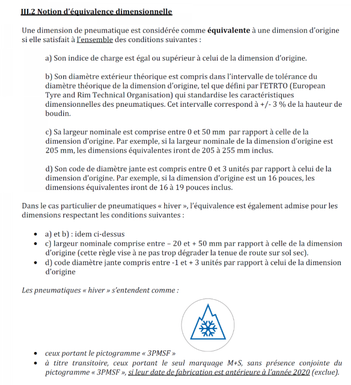

Je suis désolé de te re-contredire, mais tu ne lis que le tableau, pas le texte, et le texte est on ne peux plus clair.
Le tableau est une indication sommaire, la réalité du texte est la (et au passage la tolérance est de 3%, et noin pas de 2% comme tu l'indiques faussement).
REFERENCES
Instruction Technique IT VL F5.
III PRINCIPES GENERAUX
III.1 Dimensions d’origine
Dans tout ce qui suit, par référence à l’instruction technique IT VL F5, on appellera
« dimension d’origine » toute dimension de pneumatiques prévue par le constructeur,
figurant dans les bases de données techniques de l’Organisme Technique Central.
Les dimensions d’origine sont généralement indiquées dans la documentation de bord du
véhicule, et/ou sur des étiquettes apposées par exemple au niveau de la portière conducteur
ou de la trappe d’accès au réservoir de carburant.
Guide de lecture 2
A titre dérogatoire, sont également considérées comme « dimensions d’origine » celles
mentionnées sur une attestation du constructeur ou de son représentant, ou des
manufacturiers de pneumatiques, ou sur les sites internet des manufacturiers. Dans ce cas,
l’attestation doit mentionner au minimum les informations suivantes :
 Marque et modèle du véhicule
 Type Mines ou CNIT
 Dimension des pneumatiques, y compris les indices de charge et de vitesse
III.2 Notion d’équivalence dimensionnelle
Une dimension de pneumatique est considérée comme équivalente à une dimension d’origine
si elle satisfait à l’ensemble des conditions suivantes :
a) Son indice de charge est égal ou supérieur à celui de la dimension d’origine.
b) Son diamètre extérieur théorique est compris dans l’intervalle de tolérance du
diamètre théorique de la dimension d’origine, tel que défini par l’ETRTO (European
Tyre and Rim Technical Organisation) qui standardise les caractéristiques
dimensionnelles des pneumatiques. Cet intervalle correspond à +/- 3 % de la hauteur de
boudin.
c) Sa largeur nominale est comprise entre 0 et 50 mm par rapport à celle de la
dimension d’origine. Par exemple, si la largeur nominale de la dimension d’origine est
205 mm, les dimensions équivalentes iront de 205 à 255 mm inclus.
d) Son code de diamètre jante est compris entre 0 et 3 unités par rapport à celui de la
dimension d’origine. Par exemple, si la dimension d’origine est un 16 pouces, les
dimensions équivalentes iront de 16 à 19 pouces inclus.

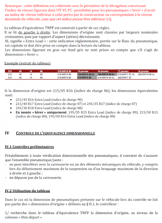

Je suis désolé, mais la loi est une grande partie de ma profession, et accessoirement, si certains veulent savoir comment ne pas perdre - légalement - de point de permis, me contacter.

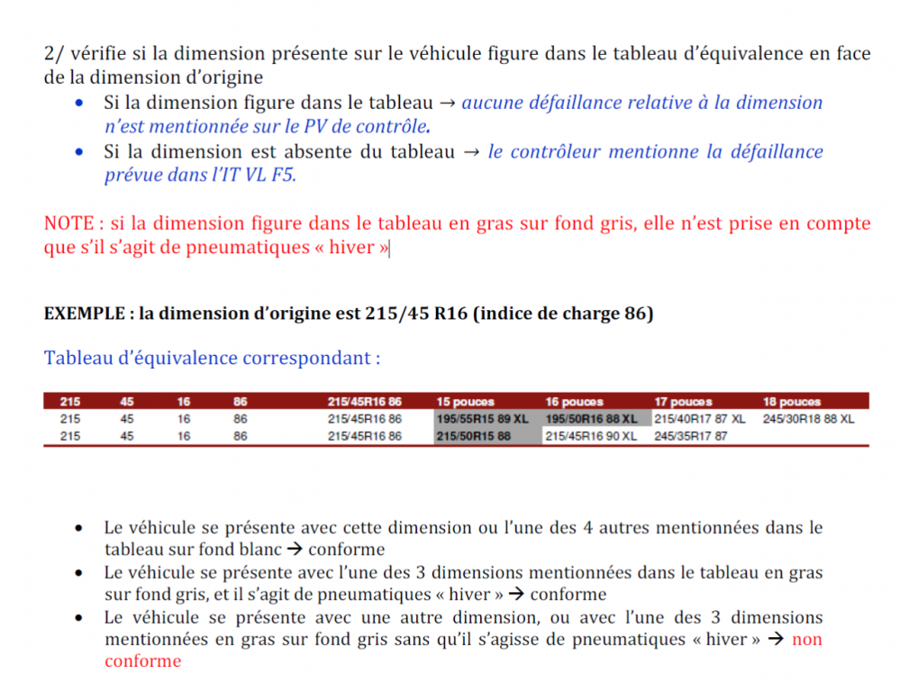

Le but est surtout de conserver en mémoire ce qu'on peut faire ou ne pas faire. Les emmerdes du quotidien sont déja suffisantes pour ne pas se rajouter une belle surprise avec un expert en assurance qui sera lui un pinailleur.
Le texte que tu cites fait référence aux premières pages du pdf du tableau d'équivalence. Si on reprend la totalité du chapitre et le suivant, la compréhension bascule totalement. De même pour avoir encore demandé récemment à un contrôleur, leur outil de contrôle cherche lui même les dimensions homologués pour le véhicule, ils applique ensuite le tableau. Ni plus, ni moins.
Reprenons donc les deux chapitres en entier.
Je crois que la lecture est claire et que le paragraphe IV2, confirme bien l'application simple et stricte de ce tableau.
Maintenant si la loi est une grande partie de ton métier, je crois que c'est l'opportunité pour toi de nous trouver les articles de loi et les références légifrance qui me donnerons tort et surtout la possibilité de sortir de l'application de ce tableau. Tout cela pour nous permettre de bruler de la gomme et de l'essence en toute tranquilité dans une dimension qui nous convient.
