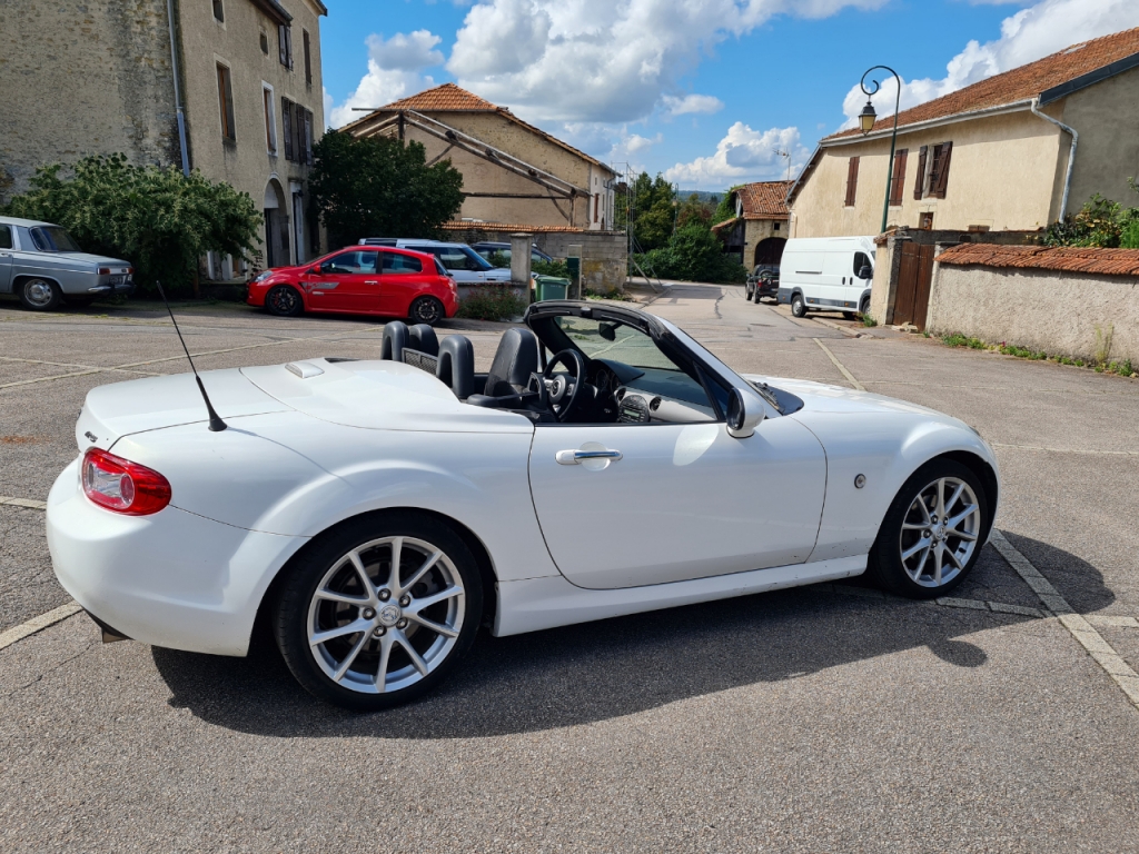

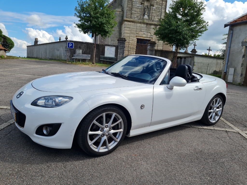

Les B12 sont posés ! Galère quand on doit tout resserrer au sol sans un pont adapté.
Concernant les butées j'ai laissé les butées standards et pour l'instant je trouve ça largement supportable. A côté par exemple d'une clio 3rs châssis cup cest bien plus confortable !! Je verrai à la longue mais à priori c'est bien comme ça

ce n'est pas une histoire de confort mais de tenue de route;les butées d'origine sont trop longues et tes suspensions sont posées dessus très fréquemment,de ce fait tu n'as plus ni ressorts ni amortisseurs,ce qui occasionne un inconfort mais surtout un comportement dangereux des trains.
