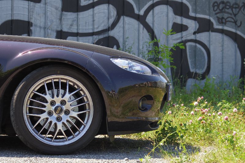

Samedi j'ai changé mes disques avant, après avoir lu ce topic je me doutais que j'allais galèrer pour enlever ces deux vis, et ben ça a pas loupé, 1 heure pour devisser les 4 :evil: au tournevis à frapper et maillet.
Quel bonheur quand on en sent une se dévisser :D
Voila le résultat après 3 heures de boulot :
