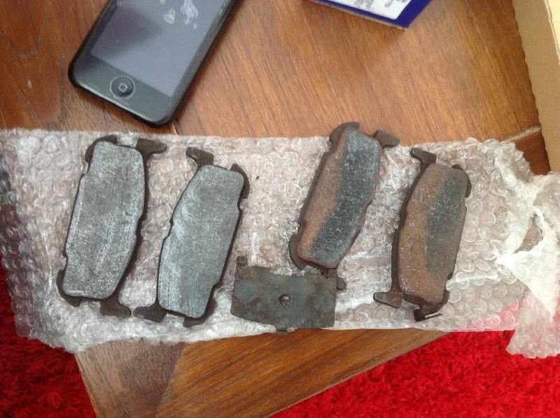

Voila une photo de l'état de mes plaquettes.
A gauche mes plaquettes arrières gauches et à droite mes plaquettes arrières droites
A gauche 1mm d'usure en plus de 4ans (date d'achat, plaquettes changées bien plutôt) et en plus de 45.000 km
A droite 3 mm d'usure mais le piston était plus grippé qu'à gauche et ne sont pas très belles.
Par contre, je n'ai pas remis les plaques (celle qui est sur la photo) car elles étaient toutes rouillées et se cassées juste en les sortant.
