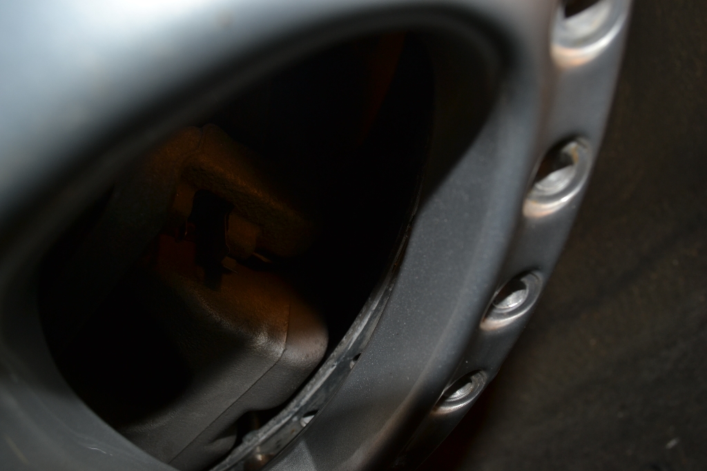

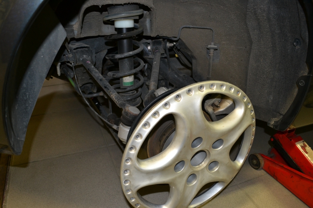

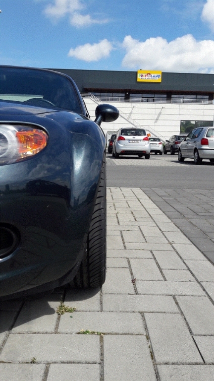

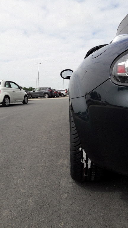

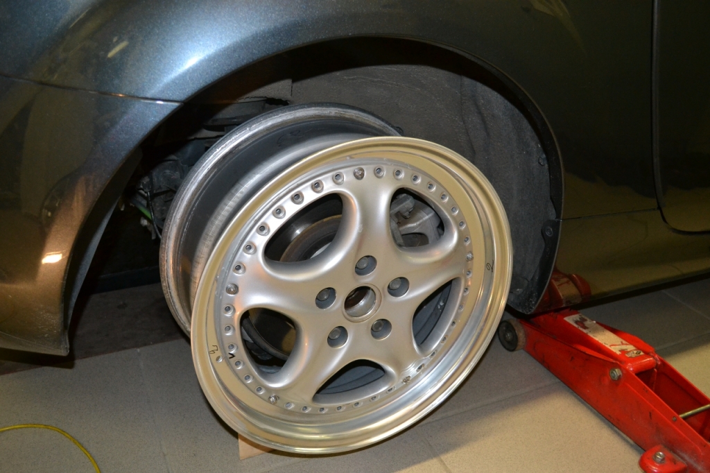

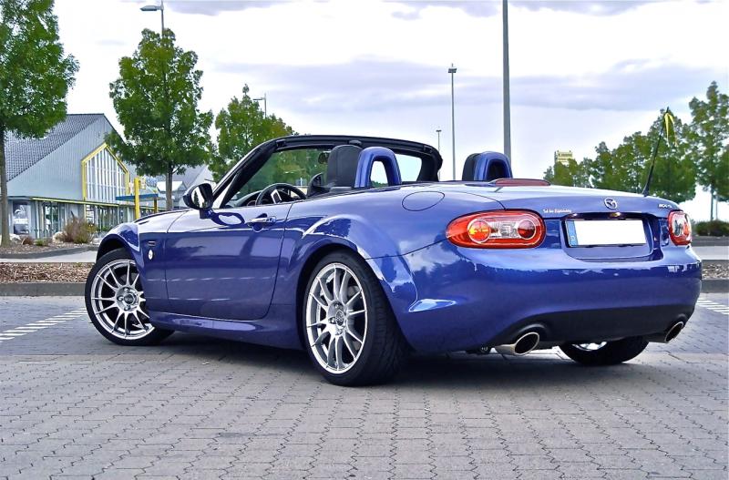

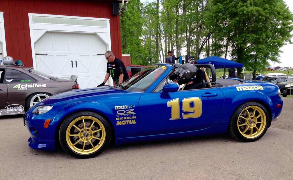

Voilà mes Expériences jantes large sur NC, si cela peux aider un membre :!:
8 pouce avec un "ET45" :arrow: a ras de l'aile
8,5 pouce avec un "ET45" :arrow: dépasse des ailes
Aile arrière
Aile avant
Vue de coté
8 pouce avec un "ET60" dans la pince de frein
En résumé
Pour ceux qui voudraient remplacer leurs jantes d'origine et exploiter un max le passage de roue le la NC sans MODIFIER :arrow: aile, géo ect ...
L'idéal est de rester dans un "ET50" et 8 de large max :arrow: dimension similaire à la RX8.
Malheureusement elles sont difficiles a trouver chez les importateurs :arrow: souvent des 8 ou 8.25 voir 8.5 avec des "ET35" :aie:

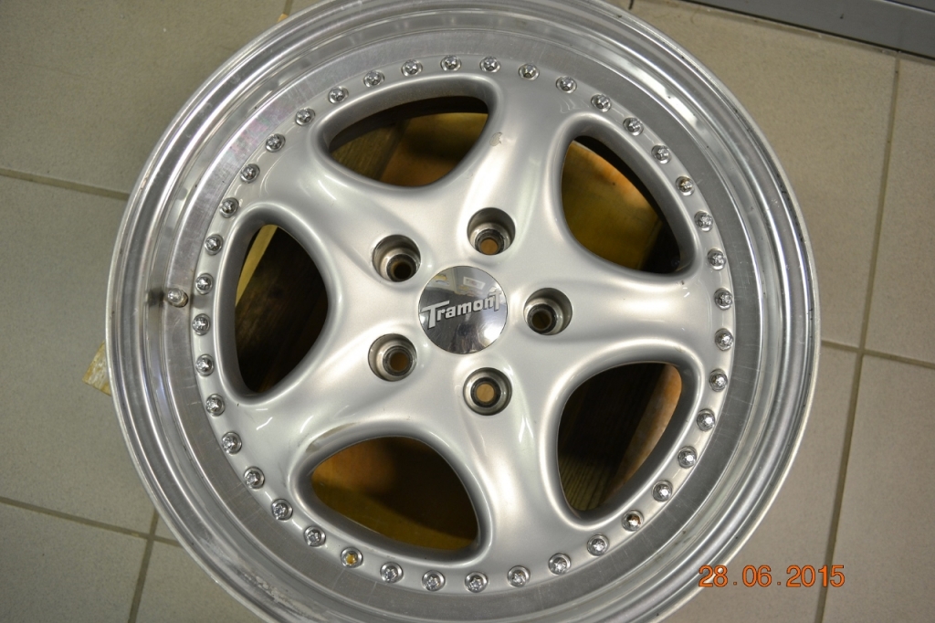

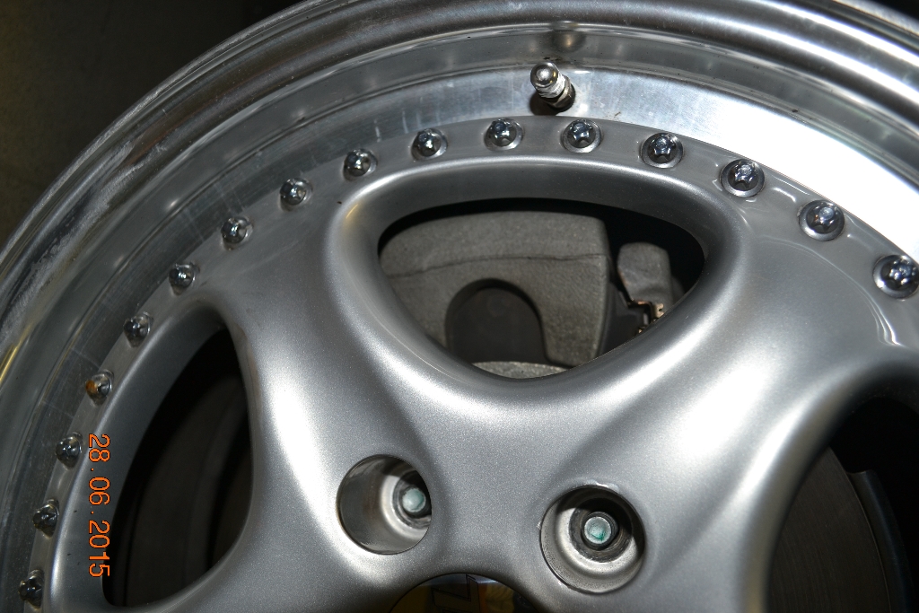

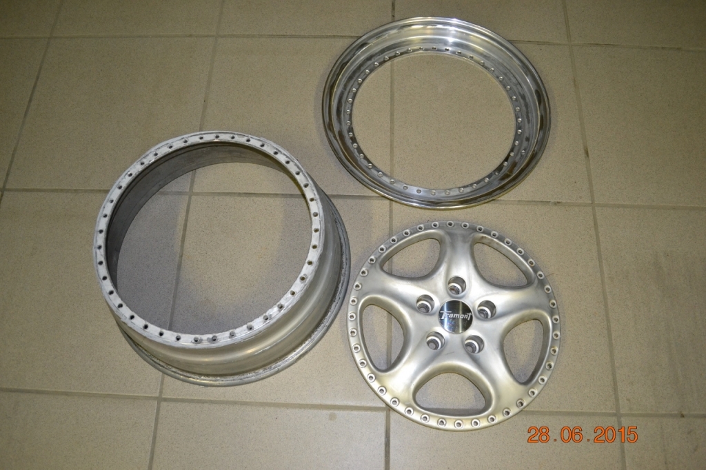

Sinon mon projet c'est :arrow:
J'ai trouvé un jeu de tramont axis en occas provenant d'une Honda R.
les jantes sont démontée et j'ai fais modifier les moyeux.
J'ai calculé les distances int et ext que je recherche grâce aux différentes jantes ci-dessus.
C'est pour cela que je connais très bien les limites de la NC.
Au départ c'est des 7.5 x 17 avec un "ET35" une fois le moyeu modifié et placé cela passe avec la mâchoire de frein, je voudrais passer en talon intérieur 7 pouce et ext 2 pouce. je devrais donc placer des 9 pouces sans a avoir modifier aile et géo !
Mais bon .... suis encore loin d'avoir fini et c'est vraiment pas une priorité.
