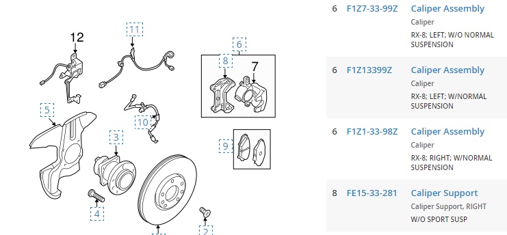

yv3s a écrit :
En fait, on ne change que l'étrier avec son support, rien de plus, et c'est plug and play !
Salut, super upgrade que j'envisagerai bien ! Merci pour le partage :beer:
Quand tu parle de l'étrier "avec son support" peux-tu me dire à quelles autres pièces tu fais exactement référence? Si j'achète juste les étriers ça fera l'affaire ou il faut d'autres pièces?
Edit: je pense avoir trouvé, pièce n°8 sur le schéma :)

 Sujet du message : Re: [NC] Upgrade freins RX-8
Message Publié : Dim 26 Mars 2017, 17:20
Inscription : Dim 11 Nov 2012, 09:44
Message(s) : 403
Localisation : Aix En Provence
Merci !
Ce sont les Pièces 7 et 8 en générale vendues ensembles

Thimx5 a écrit :
Thanks
Je relance le post...
Je vais me lancer sur cette modif. Il me reste a trouver les étriers (donc en mode chasse de pièce :geek: )...
j'ai encore des détails a voir avec ceux qui ont monté ces freins :
- La pièce numéro 5 sur le schéma éclaté, c'est la tôle pare chaleur.
comment avez vous géré ça ? Celle de la mx5 est plus petite et ne passera pas sur les disque de 322;
_ avez vous découpé cette tôle ? ou installé celle de RX8 ?
si c'est la cas (changement), cette tôle se fixe en retirant le moyeux ? ou juste sous le disque ?
quelqu'un peut éclairer ma lanterne ? merci a vous...

Re bonjour,
je reviens sur la fameuse tôle pare chaleur.
Je vois bien que certain la retire purement et simplement.
Oui on peut faire ça...
sauf que cette tôle n'est pas là par hasard :ricane:
elle permet de mieux refroidir les disques ; évite la transmission de chaleur sur les triangles (filent block, élastomère et joints...) ; transmission de chaleur sur les amortisseurs... bref tout ce qui n'aime pas le chaud :ricane:
je parle bien sûr d'une utilisation piste...
donc pas de problème particulier pour trouver cette pièce sur une rx8, mais pour la pose j'ai des doute ..
si quelqu'un a des infos là-dessus ...
merci a vous

je m'interesse a cette modif..mais il y a peu de retex...modif du deflecteur pare chaleur pour l'installer???
