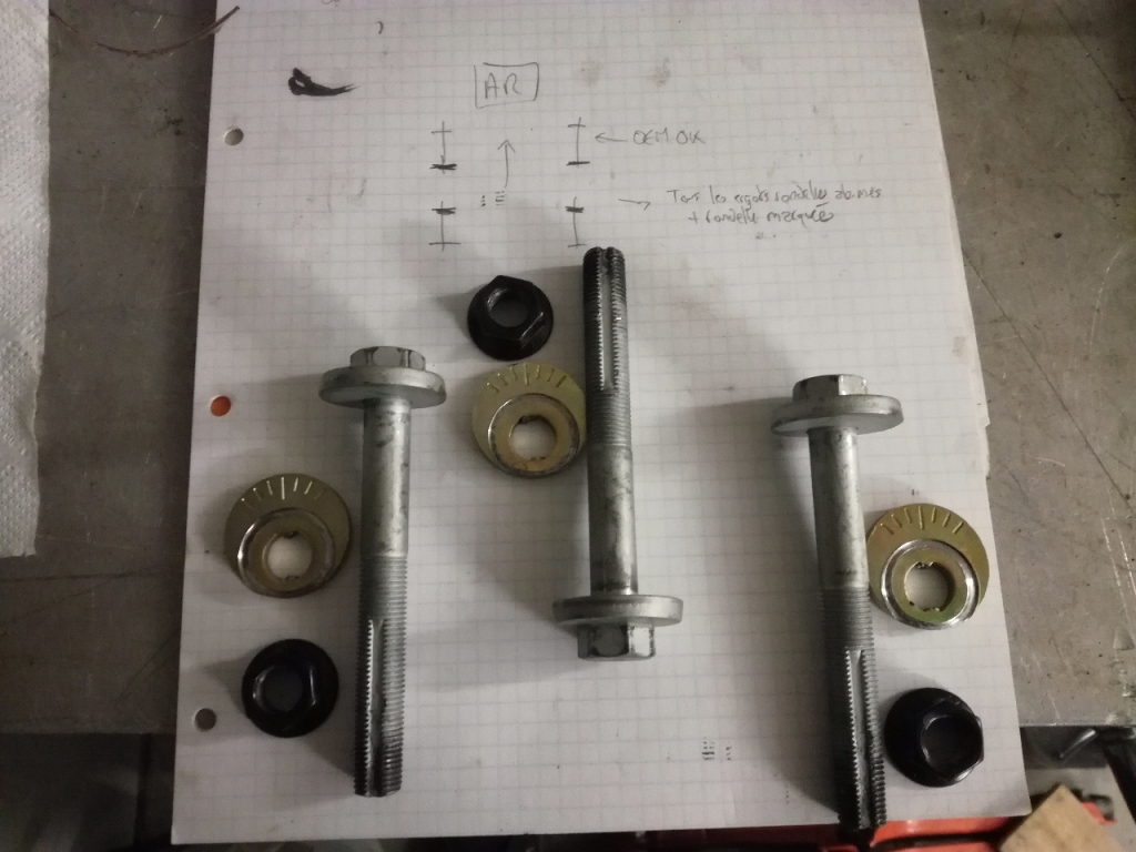

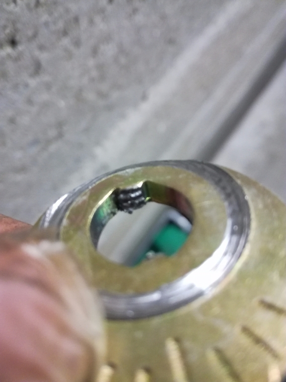

Donc voici ma liste, je vous laisse la compléter
vis géo ilmotorsport
http://ilmotorsport.de/shop/article_detail.php5?aid=5803&oid=1&depth=0&page=1&count=15&PHPSESSID=5a48fbec9edf9c4fc851946322f28dc2
tout est expliqué dans les posts précédents

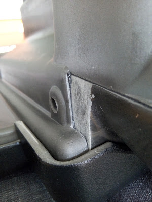

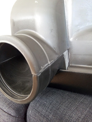

admission nb
https://www.ilmotorsport.de/shop/article_detail.php5?aid=4029&oid=1305&depth=4&page=0&count=6&PHPSESSID=01312035827c2bf9225ed2427b4ed567
Le finitions sont vraiment pas top au vue du prix.
J'ai du boucher à la colle une entrée d'air côté débitmètre.
Pas de notice de montage.
Il faut récupérer le joint d'étanchéité de la sonte de température sur la boite d'origine car pas fourni.
2 ou 3 insert était cassé, j'ai du les réinsserer et les coller

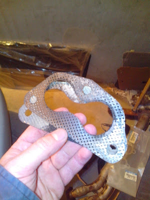

joint collecteur/descente nb 1600
https://www.ilmotorsport.de/shop/article_detail.php5?aid=4479&oid=2&depth=0&page=3&count=45&PHPSESSID=01312035827c2bf9225ed2427b4ed567
En moins de 50km (et même bcp moins mais je vois très large, ce serait plutôt 20) joint complétement détruit, mauvais design, pas de lèvre intérieure comme l'OEM.
Du coup les gazs d'échapp crament tout.

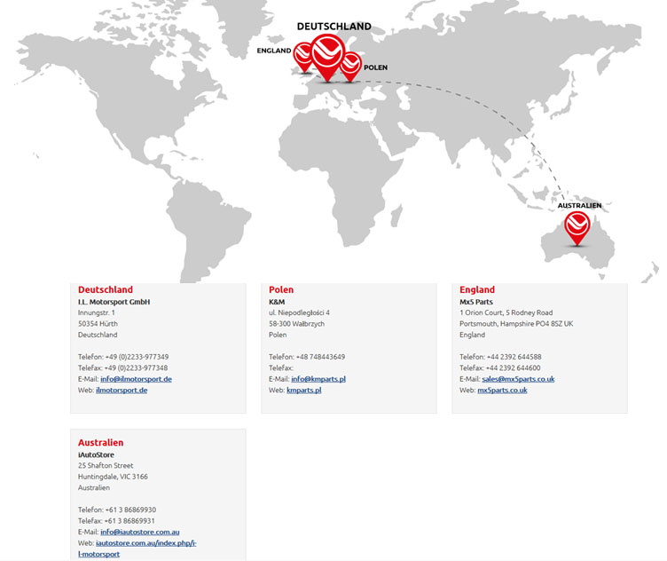

Hello à tous les Miatistes,
Il est normal que vous trouviez des pièces hors OEM badgé ILMotorsport chez Mx5Parts puisque ce dernier est devenu une filiale de la société Allemande.
Mx5Parts a gardé son nom, son site Web spécifique mais et bien dans le giron de ILM.
En voici la preuve trouvé sur le propre site Allemand de ILMotorsport. Ils ont aussi d'autres filiales sous d'autre appellation dans d'autres pays. (Australie et Pologne) Tout deux aussi exploité sous leur ancien nom.
Ce n'est pas une généralité mais les pièces OEM, il n'y a que ça de vrai et de réellement fiable dans le temps.
Chacun son avis et surtout expérience.
Bonne journée au volant de vos Mimix. Top Down naturellement. Image

Sous leur girons ou distributeur de leur marque?
Message Publié : Ven 25 Août 2017, 09:05
Message(s) : 2954
Après contrôle sur le site de Mx5Parts, ils sont en partenariat commercial. :oops: MEA CULPA
Comme cela était annoncé sur le site ILM, cela ressemblait fortement à une fusion qu'à autre chose puisque seul le symbole ILM était présent sans autre explication.
Dans tous les cas, qu'ils soient en partenariat commercial ou en filiale, de plus en plus de pièce ILM seront vendu par Mx5Parts.
Il conviendra à tous ceux voulant acheter chez eux de bien vérifier ce qu'ils achètent en raison des remontées négatives de plus en plus nombreuses malheureusement.
Mais où est donc passé le sérieux et la qualité Allemande??? :etonne:
N'était-elle qu'une légende urbaine ou bien réel par le passé!!!!!!! :oops:
