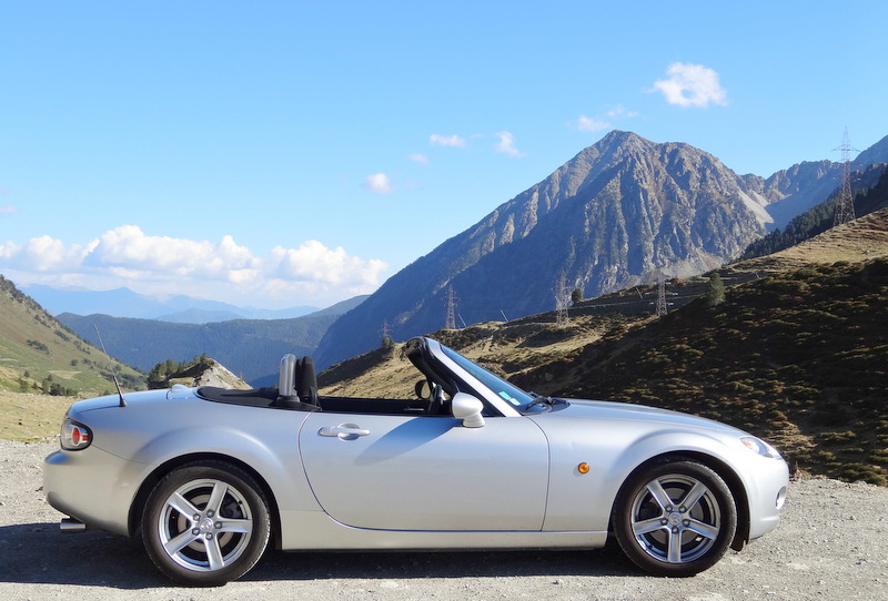

Pas facile d'habiter dans les Pyrénées, avec Papatangocharlie et sa NA on s'est tapés 1 000 kms de virages en trois jours. Donc ce soir j'ai monté titine sur des bastaings et j'ai desserré et resserré toutes les articulations. Pas sûr que cela soit bien utile mais j'avais prévu de le faire après un bon rodage.
Donc après mesure je suis descendu d'environ 40 mm à l'avant et à l’arrière.
Message Publié : Sam 30 Sep 2017, 19:04
Message(s) : 16160
Je suis toujours étonné du faible nombre de NC de cette couleur. C'est pour moi une des plus jolies et classe. Et à cette hauteur :love2:
Faut juste que tu passes en 17" pour qu'elle soit presque parfaite :D

Tu as raison pour ce qui est de la classe mais certaines autres couleurs sont plus en accord avec le caractère sportif de la Mimix. Il y a surtout de superbes couleurs avec des reflets différents selon l'endroit d'où l'on se place. Rien de tout cela avec le gris mais au moins c'est plus passe partout, ça me va bien pour ma part. Je souhaite passer inaperçu par le regard mais également par le son que je trouve juste suffisant.
Pas d'accord pour ce qui est des 17 pouces, même si visuellement tu aurais raison. Augmenter la largeur des pneus et diminuer la taille en hauteur (ce qui serait logique avec un diamètre plus grand) ne serait pas adéquat pour deux raisons:
- Une taille plus basse diminuerait le confort qui en a déjà pris un sérieux coup dans le pif avec le rabaissement et la barre anti rapprochement, plus ce serait trop
-Un pneu plus large diminuerait le caractère joueur en repoussant les limites d'adhérence qui me suffisent largement et c'était d'ailleurs pour cela que j'étais passé sur du RS3 en remplacement des PS3 trop accrocheurs sur le sec et qui ne me donnaient aucune information sur les limites d'adhérence.
Je suppose que le "presque parfaite" c'est pour souligner qu'une 2.0 serait elle "parfaite" :lol:

Tu as raison Brice21, pas concerné par cette éventualité je n'en avais pas conscience mais on passe du 205 50 16 au 205 45 17, on reste en conformité car dans les tolérances et on tire un poil plus court.
C'est vrai que c'est une bonne option pour le look mais à moins d'en trouver vraiment pas cher en origine, tout ce que je pourrais trouver en adaptable sera de moins bonne qualité et surtout bien plus lourd.

Franchement superbe... Elle est à la hauteur qu'elle devrait être d'origine. Assurément je vais investir aussi, reste à savoir quand parce que ça reste un budget !
