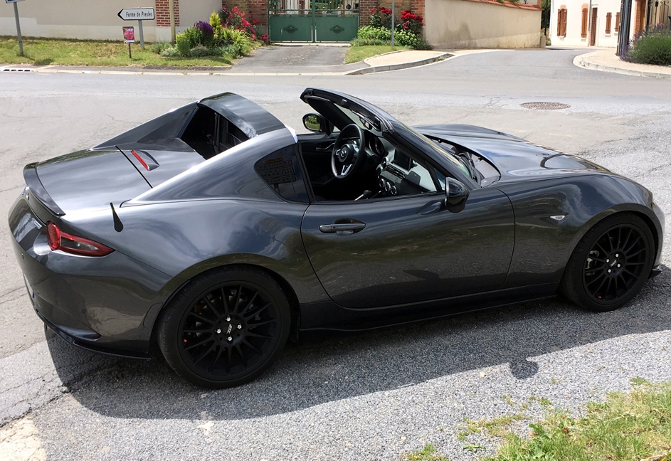

sinon, un autre exemple en 18 " :
Message Publié : Lun 19 Juil 2021, 08:07
Message(s) : 5142
Localisation : Cotentin
:love: :love2:
ça a de la gueule ça. Mais c'est sacrément rabaisser par contre.
