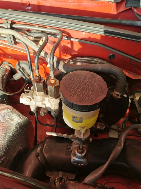

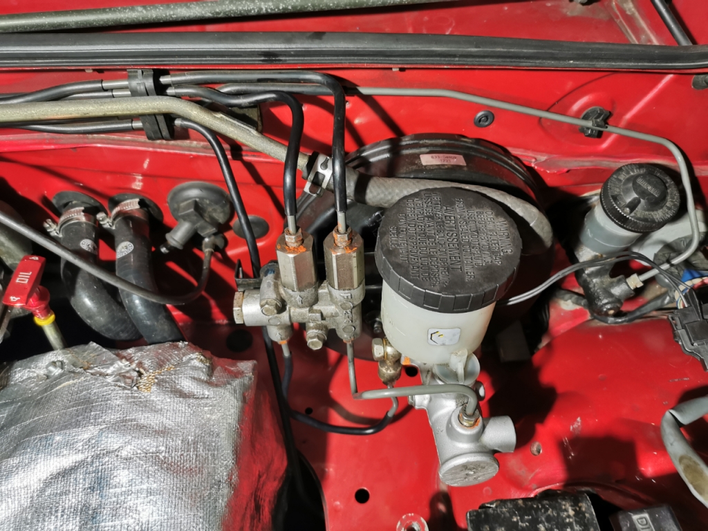

Je poste ici pour compléter mais je mets plus de détails sur mon topic.
J'ai donc monté le master-vac et maitre cylindre récupéré d'une NBFL big brakes ABS RHD.
J'ai donc récupérer le répartiteur actuellement monté + le réservoir de liquide de frein (pour avoir la connectique du bon côté) et j'ai dû adapter un des tubes pour faire le montage final. Je n'ai pas encore testé mais au final, c'est relativement plug and .
Juste pour info, montage d'origine NA 94 ABS:
Et montage final du Master-Vac + Maitre cylindre Big Brake:

Alors cricrisurfer , que donne le freinage avec ce montage ? depuis l'installation , tu as eu le temps de le tester :D
Message Publié : Jeu 11 Juin 2020, 22:40
Message(s) : 1142
Localisation : IDF - 91
Pour le circuit, je te dirais après Pouilly le 28 juin. Sur route, ma course de pédale est plus courte (elle était assez longue avant malgré un changement de liquide de frein et purge).
Pour l'instant, sur route, je sens une amélioration mais ce n est pas non plus un changement radical (j avais déjà des freins plus gros que les NA115...).
Je m'aperçois que je n'avais pas répondu à cette question et je confirme donc que sur Circuit, la différence est significative: j'ai un freinage hyper efficace et une bonne attaque de pédale, le feeling est très bon et aucun problème d'endurance (Je suis aussi passé en plaquette Stop Tech).
